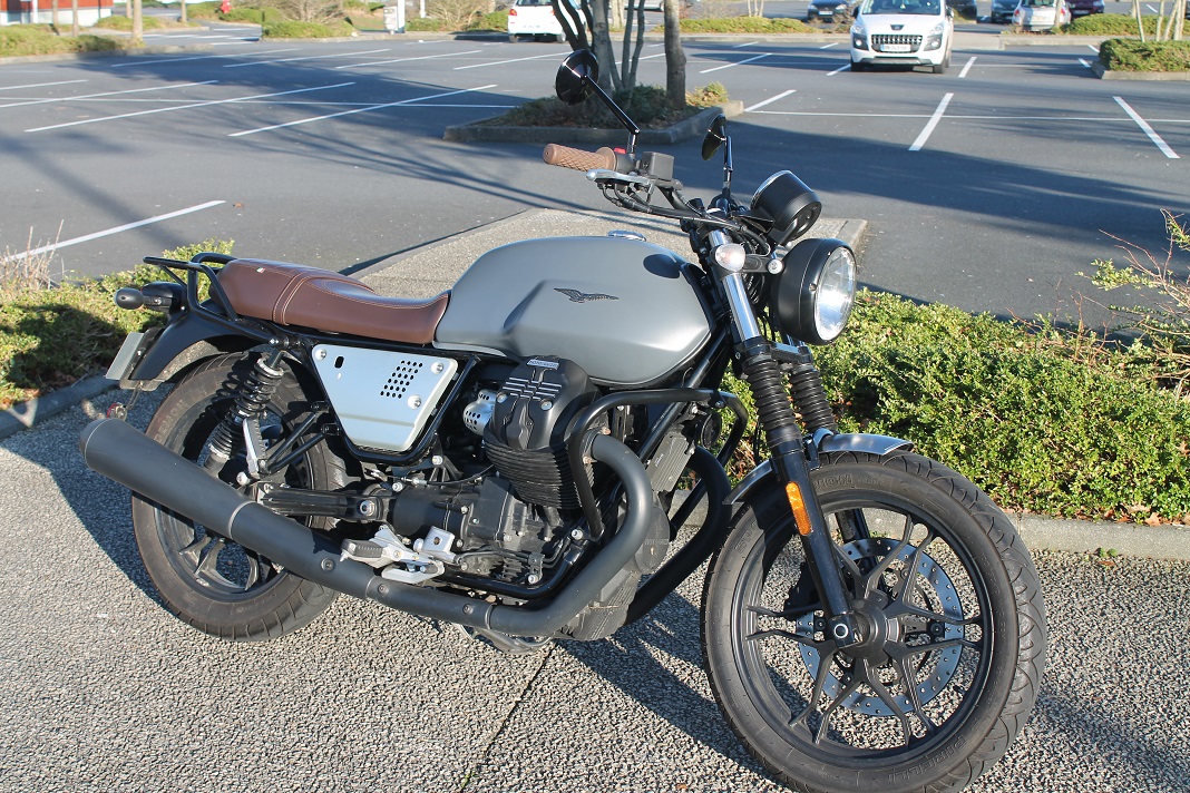

J'ouvre un sujet dédié à ma V7 III Stone, achetée neuve en mai dernier (chez Grammont moto à Tours pour la petite histoire). Comme j'avais droit à quelques options gratuites j'ai opté pour la selle marron, les barres de protection et le porte-paquet.
La couleur grise me rebutait au début, mais le jaune n'était plus en stock. Je prévois donc de la faire repeindre, sûrement cet hiver.
J'ai également ajouté quelques modifications : caches latéraux et couvre injecteurs en alu de chez Guzzi, et couvre démarreur alu et poignées marron de chez Baak. L'idée est de supprimer la plupart des pièces plastiques (le garde-bout avant suivra) et de faire peindre les caches latéraux de la même couleur que le réservoir. Je ne me suis pas encore décidé pour la couleur.

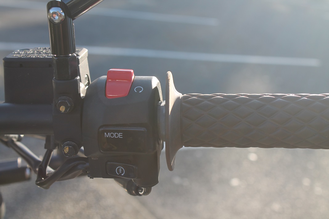

Petit hic lors du montage des poignées : je ne peux pas recouvrir intégralement la poignée d’accélérateur car le diamètre est plus grand du côté du commodo. Quelqu'un aurait une astuce pour régler ça ? Je n'ose pas limer le plastique vu que la moto est neuve.
A part ça j'ai dépassé les 8000 km avec, et c'est toujours un vrai bonheur à piloter. Image

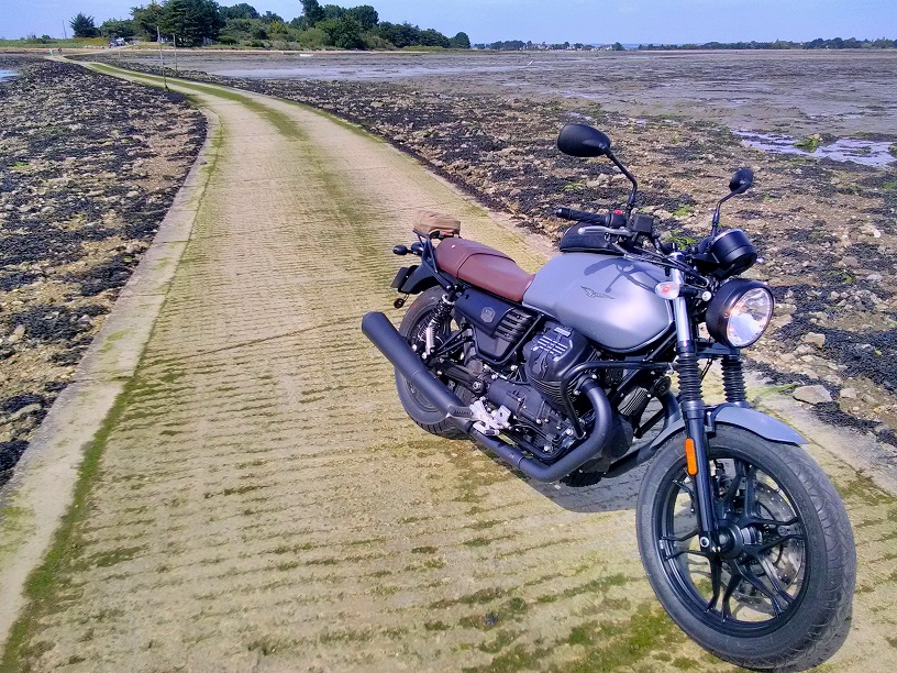

la première photo c'est ou ? :wink: :wink: :wink:

Gouniaf a écrit :Petit hic lors du montage des poignées : je ne peux pas recouvrir intégralement la poignée d’accélérateur car le diamètre est plus grand du côté du commodo. Quelqu'un aurait une astuce pour régler ça ? Je n'ose pas limer le plastique vu que la moto est neuve.
Tu peux faire comme j'avais fait sur la V7 III d'un pote: commander une poignée d'accélérateur chez Stein Dinse (je crois que ça vaut moins de 10€), la passer au tour et zou... Dans son cas, c'était pour monter des poignées chauffantes (pas des Guzzi)
L'Île Tascon, dans le Golfe du Morbihan. On peut y accéder par une petite route à marée basse.

Gouniaf a écrit : 22 sept. 2019, 18:39 (...) Petit hic lors du montage des poignées : je ne peux pas recouvrir intégralement la poignée d’accélérateur car le diamètre est plus grand du côté du commodo. Quelqu'un aurait une astuce pour régler ça ? Je n'ose pas limer le plastique vu que la moto est neuve.
Salut Gouniaf, tous,
J'ai eu le même problème que toi en montant sur ma V7 II des poignées "vintage", en forme de ballon de rugby (!) AMA seules les poignées d'accélérateur Guzzi viennent s'emboîter exactement autour de cette partie en plastique blanc, plutôt moche.
J'ai réglé le truc à l'arrach', en découpant un bout de chambre à air de vélo (noire, bien sûr) de 1,5 cm de large à peu près, que je place par dessus. Avec la tension, il épouse assez bien la forme de la pièce en plastique, qu'on ne remarque plus ensuite.
Bon, c'est pas très raffiné comme solution, mais au moins, ça ne te coûtera pas bien cher. ;-)

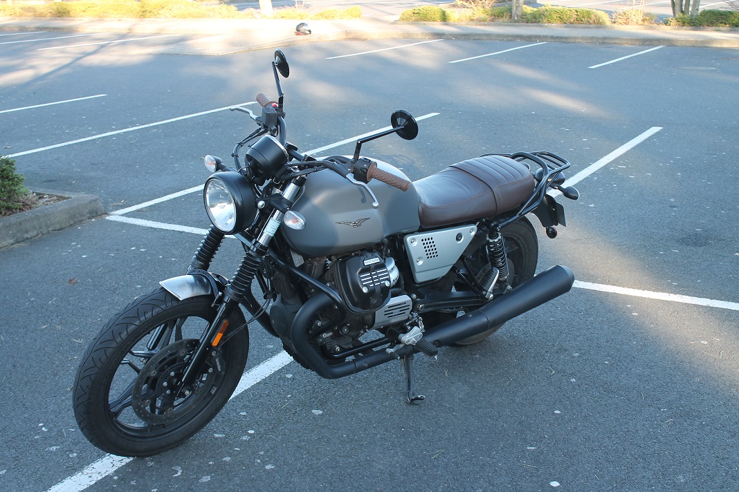

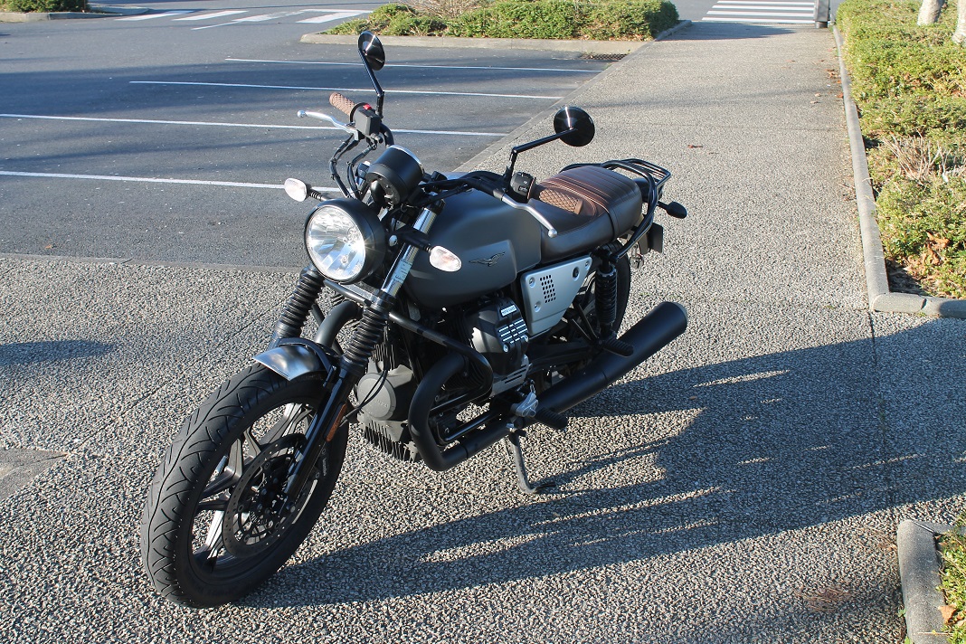

Finalement je me suis décidé pour le garde-boue Baak. En effet, Guzzi ne vend pas les gardes-boue avant et arrière séparément, et le garde-bout avant en alu est trop étroit.
J'ai également changé les rétros. Ce sont les même que ceux vendus sur le site de Baak, mais acheté 15 € moins chers (chacun) sur Motoblouz... Il s'agit des Highsider Montana. Ils sont en métal, légers et jolis mais assez peu fonctionnels.
Voici ce que ça donne une fois monté :
Concernant la gaine, j'en ai acheté une sur Stein-Dinse. Je l'ai rabotée, j'ai démonté le comodo, mais comme celui-ci ne peut pas se décaler le long du guidon (ce dernier est percé à un endroit précis pour faire tenir le comodo), je me retrouve avec ce léger décalage d'un demi-centimètre entre le comodo est la poignée :
Bref, à part changer le guidon, je crois que je n'ai plus vraiment de recours pour que cette poignée "adaptable" s'adapte convenablement :evil:

Tu peux refaire un petit trou dans le guidon pour déplacer le comodo, ça se fait très bien.
Je vais peut-être essayer ça, tout simplement.

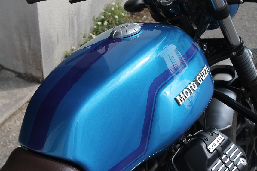

Les beaux jours approchants, la belle s'est paré de son plumage d'été :
https://i.servimg.com/u/f18/15/86/98/65/la_guz12.jpg
https://i.servimg.com/u/f18/15/86/98/65/la_guz11.jpg
https://i.servimg.com/u/f18/15/86/98/65/la_guz10.jpg
https://i.servimg.com/u/f18/15/86/98/65/la_guz13.jpg
J'ai demandé à un peintre de recouvrir le réservoir, les caches latéraux et le phare de bleu, et de remplacer les aigles par des plaques Moto Guzzi, ce que je trouve plus joli. Il en a profité pour corriger ce problème de poignée d'accelérateur. La couleur principale est le Bleu Alpine (de la berlinette époyme), les bandes sont en Bleu Imola (celui de la mythique Fiat Cinquecento. Non, pas la 500, mais bien la brique toute carrée des années 90 qui ressemble à une Ligier. J'ai choisi cette teinte car elle ressort bien sur le Bleu Alpine).
Du coup, ma Stone ressemble de loin à une V7 III Special, mais de près, le connaisseur fera la distinction. Reste plus que ce satané confinement prenne fin, que je puisse lui faire prendre l'air...
