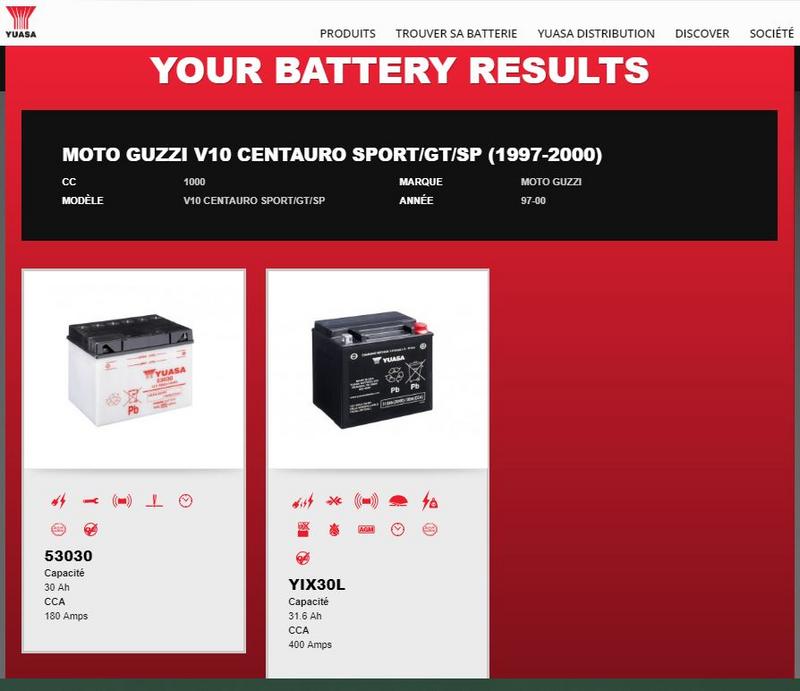

Voilà ce que tu trouves sur le site Yuasa ( libre à toi de choisir une autre marque, tu as au moins la référence YIX30L) :
https://www.yuasa.fr
Pour l'huile, du moment que tu respectes le type ( full synthétique ) et la viscosité, tu peux aussi choisir la marque que tu souhaites.

L'Odissey PC545 est la solution la plus proche de la Spark 500 recommandée d'origine. Ce sont des batteries de qualité, leur principal inconvénient étant que ce sont des batteries scellées "remplies en usine" et il faut donc tenir compte de leur durée de stockage sur étagère qui doit être fait dans de bonnes conditions avec une surveillance de leur état de charge, celles-ci supportant très mal les décharges profondes :oops:
Perso, j'ai acheté la mienne chez Nedplex sur son excellente réputation lue sur un autre forum. En plus des échanges cordiaux et sympathiques, la batterie est testée avant d'être expédiée avec un certificat des caractéristiques relevées. Bref, un service au top pour un prix équivalent à d'autres 8)
Pour la Yuasa, si ce sont d'excellentes batteries, ce qui me ferait hésiter c'est que leurs préconisations sont quelques fois inadaptées :oops:
Sur l'illustration de Xelos33 ci-dessus, ils proposent une batterie à électrolyte liquide (la 53030) totalement inadaptée au moto horizontal de la Centauro.
Quand à la YIX30L, c'est une batterie à remplir avant installation et, sur la base de la recommandation de Yuasa, j'ai choisi un modèle similaire pour la Ducati de ma fille sur laquelle la batterie est aussi montée horizontalement. A réception, à la lecture du manuel fourni avec la batterie, je lis que le montage horizontal n'est pas recommandé, celle-ci devant être idéalement incliné de 30° mini :shock:
Pour ce type de montage, il faut une construction de batterie spécifique dite "non renversable" (Non Spillable) que ne prennent pas en compte nombre de fabricants et revendeurs dont les sélections se limitent à la capacité, les dimensions et les formes et emplacements des plots.
Si on veut absolument une batterie de type "Non Spillable" par crainte de fuite de l'acide, le choix devient souvent extrêmement réduit :roll: et les Odissey en font partie :wink:
