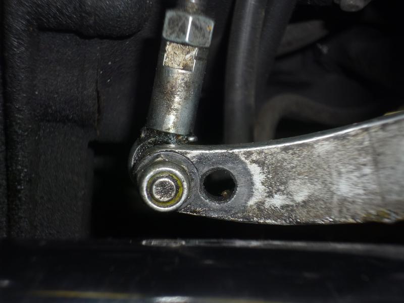

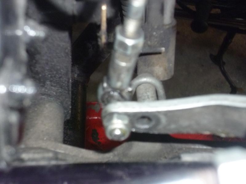

guyader
Messages : 3275
Localisation : F 73
Message par guyader »
Photos de la rotule et de la biellette :

Yannguz
Messages : 2038
Message par Yannguz »
Oh merde je crois que c'est l'inverse en regardant tes photos... Ce levier à deux trous pousse la biellette, qui elle même pousse le levier de sortie de boîte...
Si ça avait été "est poussée par", j'aurai eu bon, mais là ça va être l'inverse... ton pied va infliger un mouvement plus ample au bout de ce levier, donc ton pied aura moins besoin de se déplacer pour fournir le même mouvement en fin de tringlerie... mais il aura besoin de plus d'effort...
Désolé, pas la grande forme en ce moment... j'arrête de ramener ma science, faut que j'apprenne de nouveau à réfléchir... :oops:
