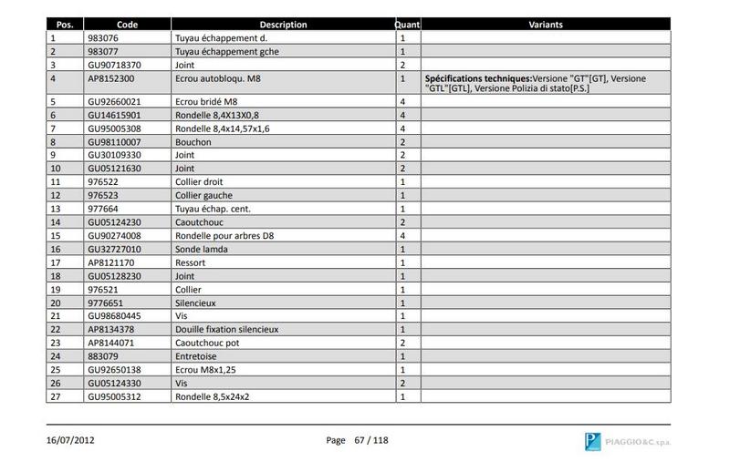

J'ai quelque fuites au niveau des pieds !
Les manchons d'échappement au niveau du raccordement du 2 en 1 sous le bloc moteur, avant le silencieux, fuient !
Savez vous où je peux me les procurer pour que mon mécano me les changent ?
Y-a-t'il plusieurs côtes suivant les modèles ?
C'est une Norge de Août 2008 avec le pot d'origine.
Merci pour votre aide.

Chez un conces de la marque avec les réf. exactes.

Merci pour ta réponse.
Le problème c'est que sur l'éclaté il n'y a pas de côtes et sur les sites il y a plusieurs modèles. Pas trop envie d'en commander, à ce prix si ils ne vont pas.

ophil13 a écrit :Merci pour ta réponse.
La logique voudrait que les vendeurs connaissent et précisent sur leur site les références constructeurs.
C'est à cette fin, que j'ai joint le tableau à l'éclaté.
J'ai commandé sur le site Mandello Shop. Il y avait les références constructeur donc il ne devrait pas y avoir de problème.
Du coup merci Xelos 33 grâce au tableau j'ai pu trouver !

Pour le changement du n°10, pas forcément besoin de tout déshabiller, mais selon l'état faut changer les vis (5/6/7) de fixation des coudes d'échappement aux cylindres, ils sont de très mauvaise qualité d'origine. Les miennes ne ressemblaient à rien, sinon avoir donné l'impression d'avoir baignée dans l'eau de mer pendant 5 ans.
Perso j'ai "perdu" le joint 10 de gauche. Je n'ai jamais compris comment ça a pu arriver. Je n'en ai retrouvé aucune trace d'où le changement.
