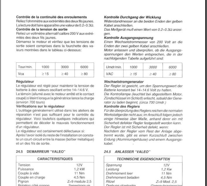

Voir la guzzitek ou manuel d'atelier pour explications détaillées.
Contrôle de l'isolation des enroulements vers la masse.
Contrôle des connexions, débits alternateur, état du contact masse du régulateur.
