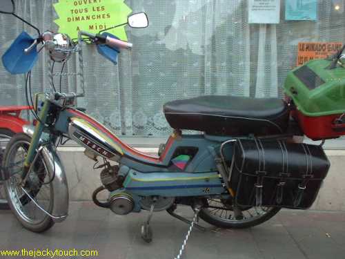

P.S.
Ci-joint la Breva 1100 dudit Berny après tuning...
:mrgreen:

Presque.
Ma dernière acquisition ( 26 ans , 400 kms d'origine ) , donc question guidon large , je m'y connais.
( on clique dessus )
:mrgreen:
