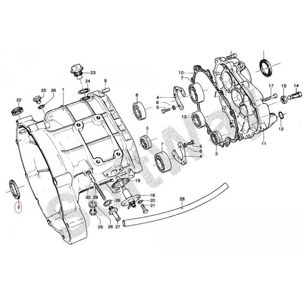

Re: 850 T3/Side-Car - Boite de Vitesse
Bonjour,guyader a écrit :je vais vous étonner, j'ignorais que les boîtes des Calif' étaient munies d'un reniflard et encore moins d'une durite adjointe...
Où se situe ce reniflard sur la boîte ?
Repères 27 et 28
Bonjour Pascal,
merci pour ta réponse illustrée.
