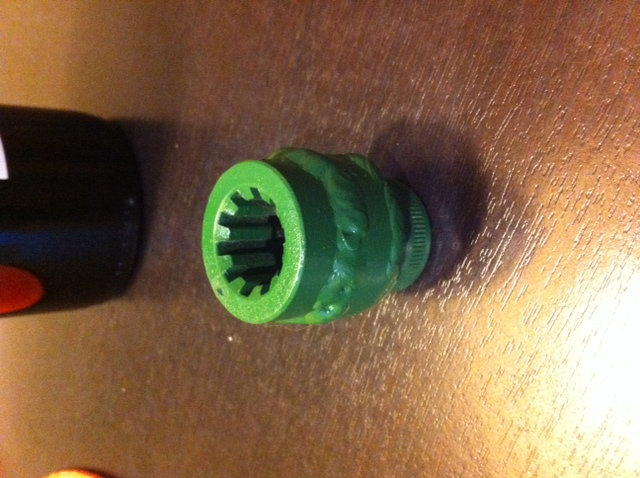

De chez www.metal-brut.com ?!
Chez moi c'est 20/20 le problème de sélection. C'est un
tantinet gênant.
tantinet gênant.
Lm3
- variel
- Messages : 5069
Non, de chez Brico-dépôt+Moto Guzzi.guzziphil a écrit :De chez www.metal-brut.com ?!
Une douille de 21 (chromée) soudée sur une tulipe de cardan (métal brut), ça le fait.
