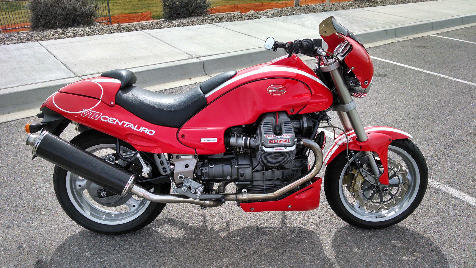

Vu que je ne trouve pas des Lanfranconi, je pense me diriger vers une paire de Mistral. En es tu content Mouche? Au niveau du bruit, ça va? As tu fait quelque chose en particulier au montage ou c'est un " plug &play"? Autre chose: j'ai vu sur la photo que tu as des "crash bar" sur les cylindres, où les as tu achetés? J'en cherche pour la mienne.
P.s. Quanto é bella la tua moto! :D

:D Oui elle est bien belle mais c'est pas la mienne!:lol:
C'est un exemple que j'ai trouvé sur le net équipée en mistral. (elle est superbe)
