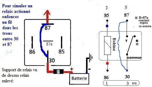

Mais ton relais logique des feux à peut être un souci ?.
Voir schéma Electrique Guzzitek Relais R1 N°5
Contrôle avec un multimètre l'arrivée du positif circuit de puissance sur connexion du plot 30 après avoir ôter le relais.
Puis sur sortie connexion cosse du plot 87 avec relais en place et moteur en marche.
l'arrivée + circuit de puissance (30) peut être contrôlé contact off
voir aussi état des connexions.
Sinon voir le circuit de commande (86 et 85) et donc le 15 Amp.
