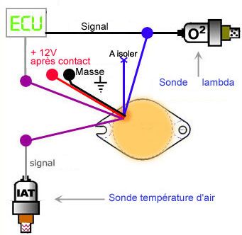

Certains auraient ils monté un module sur une Norge 8 V ?
Je m'apprête à installer le mien et quelques photos de montage m'auraient aidé .

http://mandello.fr/module.html

sinon ce n'est pas très dur à monter.
Ce n'était pas une Norge 2V mais une 1200 sport 2V.
En fait je me demande ou est l'écu .
Il me semble aussi plus simple de me raccorder juste au niveau des connections des deux sondes lambda sur la face avant du moteur ou le câblage est bien visible à hauteur des deux prises de connections ,mais ce n'est pas ce qui est recommandé dans la notice d'installation .
