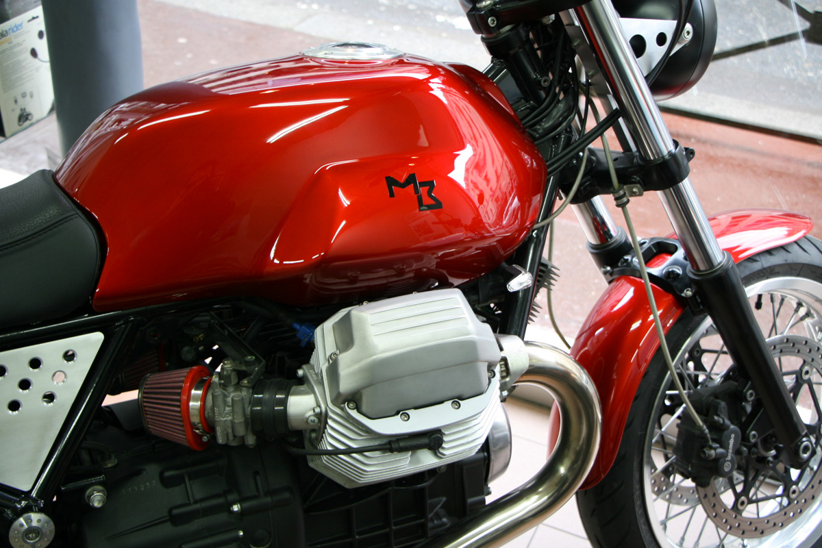

Salut à tous,
Moto Bel a transformé une Bellagio en version Café Racer.
Grosses modifs esthétiques (on aime ou pas) et ils ont changé le filtre à air d'origine par 2 filtres BMC (200€ posés ou 100€ filtres seul).
D'après eux il y a un gain de poids (je ne sais pas de combien) et plus de souplesse moteur (car meilleure respiration du moteur).
Vous en pensez quoi ? L'un d'entre vous a-t-il déjà fait cette modif ?
Je me pose des questions sur l'intérêt en terme de conso, de couts annexes (boîtier électronique pour comme sur certains modèles) et en terme de garantie (j'ai acheté ma bella l'été dernier)
Merci d'avance pour vos retours !
Cyril

Je suis passé les voirs hier (enfin juste la vitrine, ils étaient fermés) et ça a l'air sympa !
Ils ont retirés les petits caches en plastiques qui se trouvent juste au dessus des cylindres, du coup on voit tout le mécanisme qui gère l'entrée d'air (les papillons si j'ai bien retenu mes cours de méca ??).
Ca a son effet, mais je sais pas ce que ça donne en prenant l'eau les saletés...
J'essaye d'y passer ce soir pour leur demander :
- sur une Bellagio standard faut-il qd même enlever les caches au niveau des genoux ou on peut les garder ? (si oui quelle incidence sur le mécanisme dessous)
- réglages à faire sur l'injection ?
- garantie constructeur : conservée ou pas ?
- changement des pots : optionnel, utile ou recommandé ?
Dernière modification par tiftif le 24 juin 2014, 20:06, modifié 1 fois.
