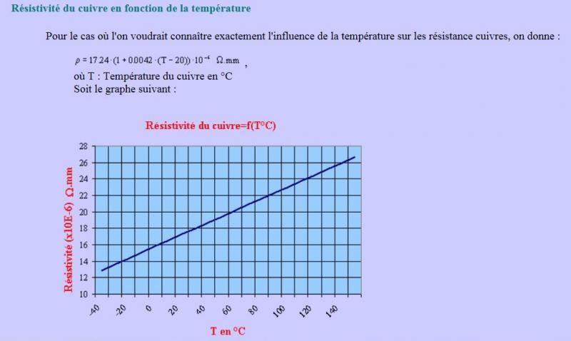

Messages : 3053
jeanroche a écrit :Est-ce qu'une tension légèrement plus faible pourrait avoir une incidence sur l'efficacité du circuit sollicité par le solénoide :?:.
Pour moi, oui !
Mais à l'origine.
La longueur du fil électrique + section trop juste + chaleur.
http://f5zv.pagesperso-orange.fr/RADIO/ ... 23B01.html
Au fil des années l'oxydation s'installe, ce qui ne doit rien arranger.
La qualité des connexions de l'ensemble du circuit jusqu'au solénoide
La qualité des contacts batterie et la masse principale côté démarreur.
