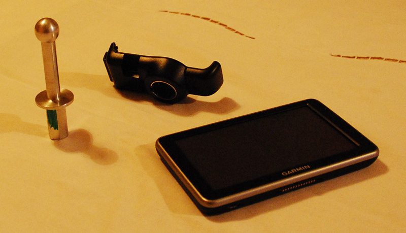

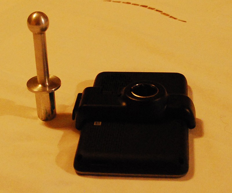

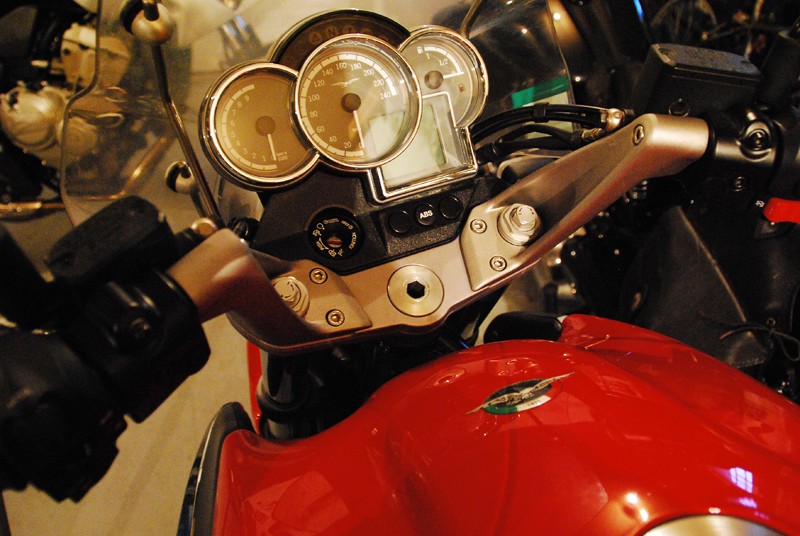

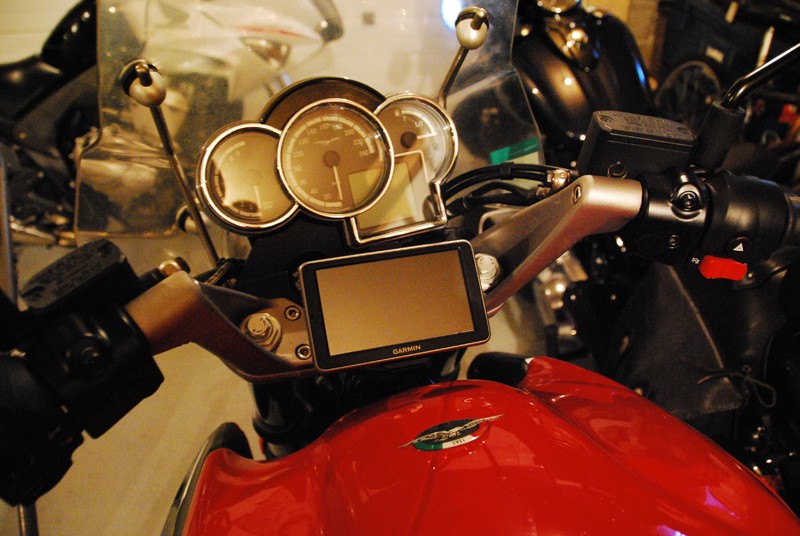

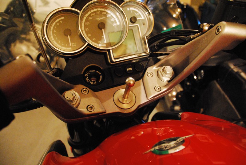

Aucune solution de support de GPS du commerce ne m'agréait, j'ai donc fait usiner un petit zimboum de ma conception.
Voici keks images, désolé sans flash et à main levée, ce n'est pas top mais on voit de quoi il s'agit.
Et pour la pluie, du cellofrais.
Et pour l'alimentation électrique, la prise sous la selle qui passe le long du réservoir, ça évite le montage d'une prise étanche qui ne le sont pas vraiment.
Et pour le soleil, trouver un beau bidon en plastique noir que l'on découpe proprement pour faire un jolie pare-soleil.
Le tout démontable en 15"
z
