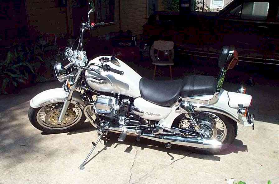

tu as les caches latéraux de gb AR vendus avec qui sont pour çà !
(les trucs devant le réservoir/photos)
illustration
http://www.wildguzzi.com/pics/calspecnew.jpg
de plus près (partie entre support repose pied et amorto)
http://galerie-jumpy.de/details.php?ima ... iom7uqbja5

En y regardant de plus près, la transformation n'est pas si évidente
Sur mon EV, le cache latéral chromé arrière contient une armature qui sert à fixer les valises et la selle passager.
Cette armature vient se fixer par sa partie antérieure sur les vis de fixations supérieures des amortisseurs qui ne sont plus accessibles à cause du cache sur la Spécial.
De même, sur mon EV la selle passager abrite le boitier ECU (P8) ce qui ne me semble pas être possible avec la selle style "pouf" de la Spécial.
Je pourrais à la limite rouler sans valises (mais ce serait dommage) mais certainement pas sans ECU
Dommage, ça me semblait sympa, surtout que j'ai mon garde boue avant qui est sérieusement attaqué par la rouille
Toutefois, si quelqu'un à réalisé cette transformation je suis intéressé

çà dépend des séries (années)...
entre 2002 et 2005, les 2 montages ont coexisté
l'habillage en annonce est en pompe externe, par ex...

3 ans de production pour alu et titanium (spécial sport)et la rouge/noire,
d'après mes infos (et 5 ans de vente, effectivement)...
la mienne est une 2005 d'immatriculation, et 2003 de production :
et en 3 ans, tu as les 2 types de pompes,
et PI pour certaines ...
bien sûr, période de transition : les cale pieds sont par ex ceux de calif III !
la premiere "special", c'est la blanc/gris nacrée,
une EV pour les US, nommée "V11 bassa"...
pompe externe ...
cette série des "spécial" est en fait le pendant moderne
des " ambassador " et " eldorado" ....
je suis bien content en fait de ne pas avoir vendue la mienne ...
d'autant plus que c'est une PI, plus puissante d'après les avis ricains,
et avec une sonorité différente....
en tout cas, là, elle commence à se débrider,
et fait preuve d'une rare souplesse en bas !
pompe externe ...
OK, je suis encore "ébahi" de voir que Guzzi, dans toute sa splendeur légendaire, a encore produit des mix via des séries spéciales, c'est le but recherché, bien souvent !
Mais de là qu'ils aient perduré la chose après 2003 sur les chaines de production, je demande à voir quand même !
Ça pourrit l'annonce d'origine, mais je reste tout de même curieux de trouver des possesseurs de modèles produits en 2004 et 2005 avec une pompe non immergée (je ne parle pas de modèles avec une 1ère MEC dans ces années-là !) ?
