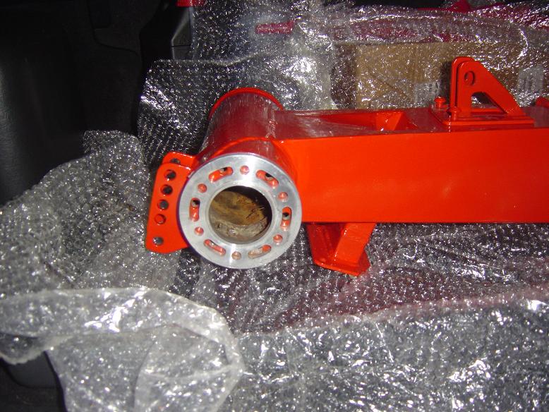

Cela fait pas mal de temps que j 'ai ce projet à l'abandon, le voilà donc qui redémarre doucettement.
Cadre tout beau dans sa nouvelle livrée rouge.
Vous pouvez voir facilement la différence avec le cadre standard en dehors de l'empattement.

Le but est de monter un nouveau proto avec le cadre dynotec,
Maintenant que le zebulon est arrivé à son terme avec le bras oscillant en alu en cours de fabrication.
Au niveau esthétique cela sera ma propre variation sur le thème et non pas un pur guzzilla dynotec pour lequel je ne accroche pas forcément.
Cela sera un truc plus agressif que le zebulon.
J ai déjà pas mal de pièces alu taillé masse, titane, ergal, échappement akrpovic modifié sur mesure ... reste à faire de la place pour commencer l' assemblage.
me manque quand même des trucs important comme la fourche et les roues.

Pas mal le tube rectangulaire traversant et sa platine pour fixer la boite.
Bien vu aussi les 5 trous pour modifier le positionnement du tirant. J'en revais sur mon centauro pour supprimer le dribbling en entrée de virage appuyée.

Y a beaucoup de modifs par rapport au mien. Beau projet tiens nous au courant de l'avancement.

houuu jolie pièce ! Ca doit être rigide tout ça... :twisted:
Au niveau habillage qu'est-ce tu veux y faire exactement ?
