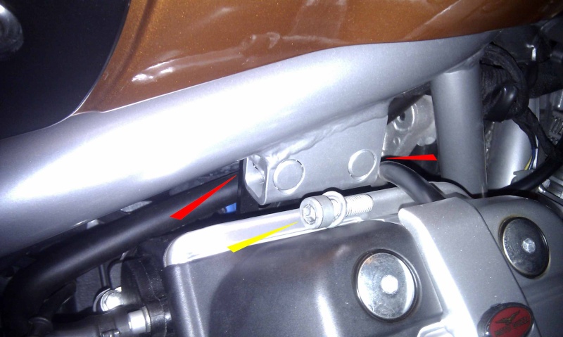

Ayant entendu un petit bruit en débéquillant ma Stelvio cet après-midi j'ai constaté en regardant de plus prés qu'il y avait un boulon derrière le cylindre droit. Avec une pince un ami a réussi à le récupérer, et nous avons constaté que les 2 boulons de fixation cadre-moteur du côté droit avaient disparus.
N'ayant retrouvé qu'un seul boulon l'autre doit être tombé entre les 2 cylindres.
Les boulons étant fixés par l'intérieur, pour les mettre il faut démonter le réservoir, et j'ai donc 2 solutions :
- Soit aller voir le concessionnaire et faire effectuer l'opération sous garantie, mais cela m'oblige à faire 200 kilomètres aller-retour, pour me rendre à Avignon.
- Soit démonter moi-même le réservoir pour remettre les 2 boulons et vérifier le serrage des 2 du côté gauche.
Je préfèrerai la seconde solution.
Il parait que le réservoir des nouvelles Stelvio est plus facile à démonter que celui de la première génération.
Est-ce que certains d'entre vous ont déjà démonter le réservoir de leur Stelvio 2011 où peuvent me conseiller sur la procédure à suivre.
Voici une photo du boulon concerné :
Merci d'avance pour votre aide.

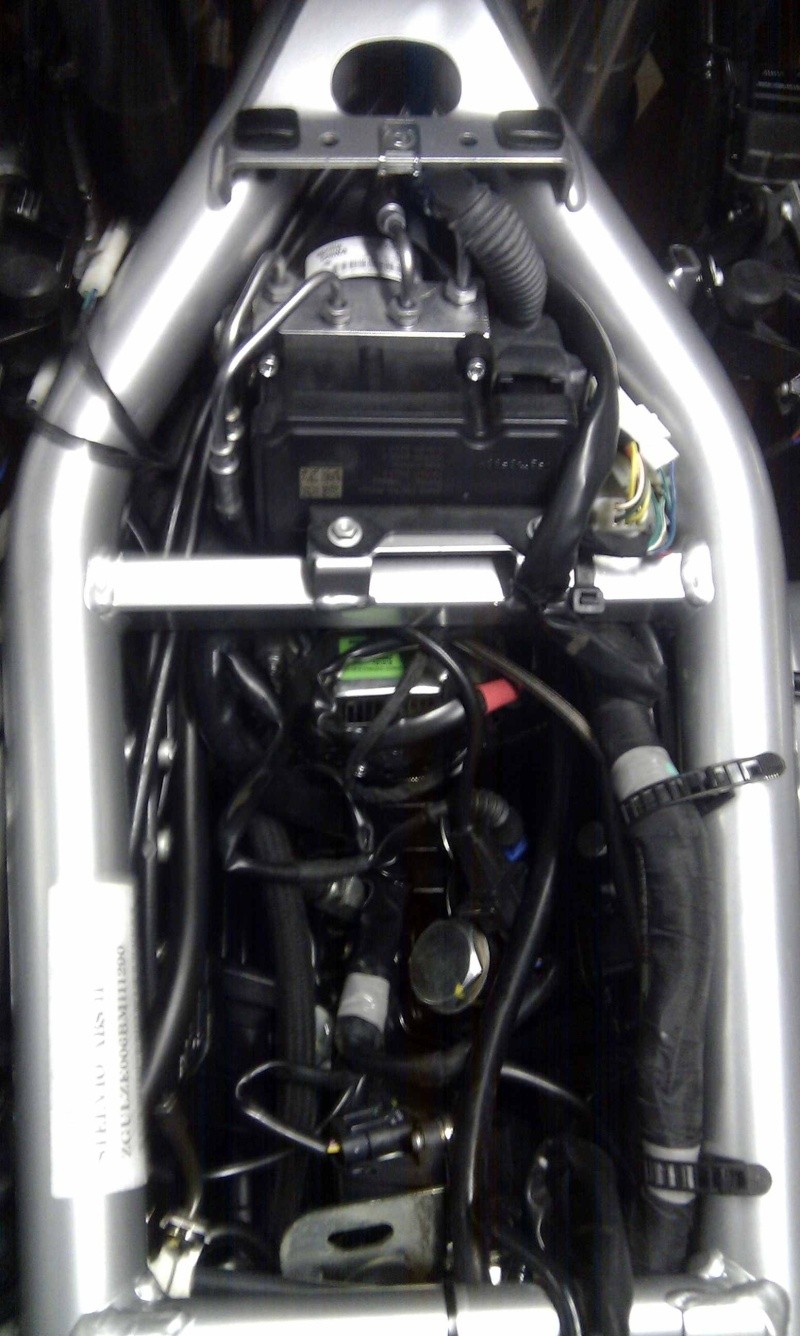

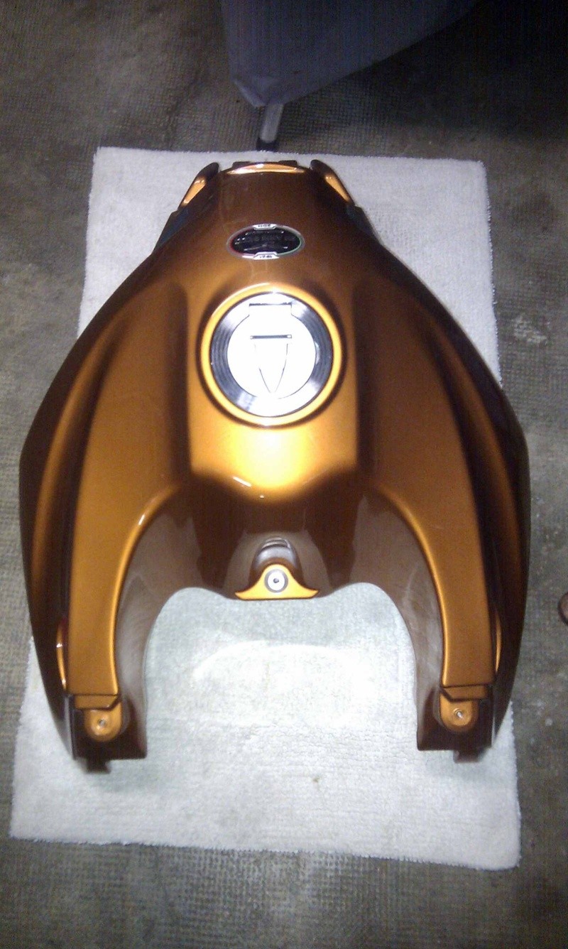

:D Grâce au manuel d'atelier de Sergio, l'opération démontage du réservoir et remise des 2 vis de fixation cadre-moteur est terminée.
13 vis et boulons au total à défaire ainsi que les connexions carburant et pompe à essence.
Opération bien plus facile que sur les 1ères stelvio.

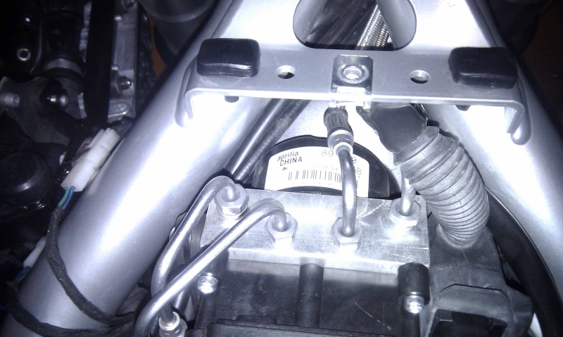

Surprise, nos Guzzi ont des pièces identifiées "Aprilia China"

Et bien les 2 du côté droit avaient disparu. J'en avais récupéré une, mais je n'ai pas retrouvé l'autre que j'ai remplacé par un boulon de même dimension que j'avais.
J'ai tout remonté avec du frein filet, et j'en ai profité pour démonter les 2 boulons du côté gauche et y mettre également du frein filet.
Il ne devrait plus y avoir de problèmes.

Je rève aussi quand je vois sur la photo :"Aprilia CHINA"
Encore un monde qui s'écroule.

Percour a écrit :Je rève aussi quand je vois sur la photo :"Aprilia CHINA"
Ils sont partout. PAR-TOUT! :shock:

J'ai dû changé la poignée chauffante droite qui avait été mal remontée après mon accident et dont le fil s'est coupé car le câble était trop tendu.
Le mécano du concessionnaire avait rebranché les 2 câbles des 2 poignées chauffantes en rangeant les connecteurs sous le réservoir alors que normalement, ils restent visibles sur le devant du réservoir ! Du coup, il ma fallu démonter le réservoir pour y arriver ! Finalement pas trop difficile mais réservoir plein et lourd !
Par contre, je n'ai compté que 11 vis et pas 13 !
- 4 pour le cache noir à l'arrière du réservoir
- 2 à l'arrière du réservoir
- 1 devant le réservoir sous le guidon
- 2 au tableau de bord ; les plus proches du réservoir
- 2 au-dessus des cylindres entre les caches latéraux et réservoir (les plus inaccesibles)
Pas la peine de démonter les 2 vis sur le bas des caches latéraux ni celles du haut de tableau de bord.
Après avoir débranché les tuyaux à l'arrière + le connecteur, le réservoir sort bien en reculant.
