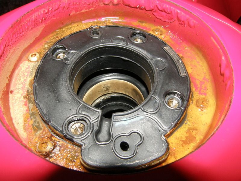

Pendant que vous croyez que tout est rose, il ya des choses qui travaillent en douce.
C'est cra cra mais j'ai tout remis en ordre. et maintenant c'est OK.
Alors un petit démontage évite dès fois que le mal gagne, et c'est idem pour vos poussoirs :wink:
Nettoyez bien les évacuations, déjà que ça stagne un peu dans le fond, la peinture baigne puis cloque.
Phénomène déjà connu le cloquage de peinture autour du bouchon réservoir. :?
