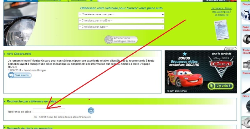

Je cherche maintenant à me procurer un démarreur valèo...
Savez vous , pour ça aussi, sur quelle caisse était monté celui référencé D6RA21 qu'on peut monter sur nos bécanes.
Je voudrais bien voir le prix sur oscaro mais il me faut savoir quel véhicule exactement pour pouvoir faire une recherche.
Merci :wink:

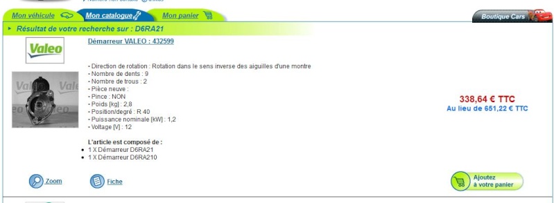

Sur oscaro tu peux aussi trouver si tu as la ref..
Et tu trouveras ça:

Le D6RA21 (et son évolution 210) est spécifique à guzzi, il se monte sur tous les modèles, sauf le tout premier V7 (où le solénoïde est en-dessous), et peut être les gros blocs récents à partir du 1100 breva.

Merci Lou, j'étais passé un peu trop vite là dessus :oops:
