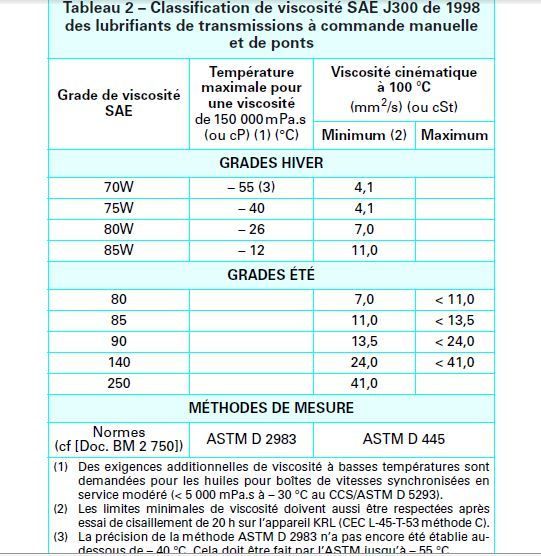

Je dis à tous ceux qui mettent de la 80W90 dans leur boite de faire Gaffe quand même que les engrenages leur pètent pas au cul de la meule :lol:
Heureusement que les boites guzzi sont balèzes et bien construites finalement,
je crois qu'ils avaient prévu que chez les Guzzistes y' aurait des béta testeurs en tous genres, du coup, ils ont assuré sur la qualité plutôt que sur la discrétion. :lol:
Parce que comme le dit Norge 65 s'il faut scrupuleusement respecter les normes constructeurs,
ben pour la boite, c'est noté dans le Manuel 85W90 et pas 80W90 ce qui change déjà quelque peu les indices de viscosité limite imposé par les tests.
Alors qu'une 75W140 couvre aussi bien été comme hiver en de ça de la 85W90 .
la viscosité cinématique, est effectuée à 100 °C, sous faible
vitesse de déformation, à l’aide du viscosimètre à tube capillaire de
la méthode ASTM D 445. Pour chaque grade, la viscosité cinématique
doit être comprise entre une valeur minimale et une valeur
maximale données dans le tableau.
En fait C'est surtout histoire de taquiner un peu car j' ai rien compris :lol: donc comme cité plus haut " je déconne "
Si quelqu'un arrive à synthétiser !
Celui qui a écrit le PDF est ingénieur en lubrifiant, y doit pas dire n'importe quoi !
Donc pour ceux qui désirent en savoir plus, Lire l' excellent article PDF ci dessous de jean Ayel (Tableau Page 6).
http://formameca.free.fr/formation/nati ... rmique.pdf

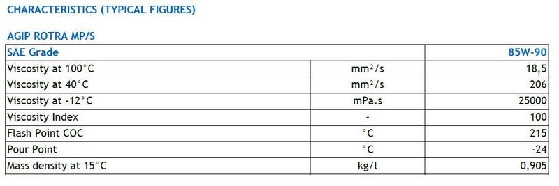

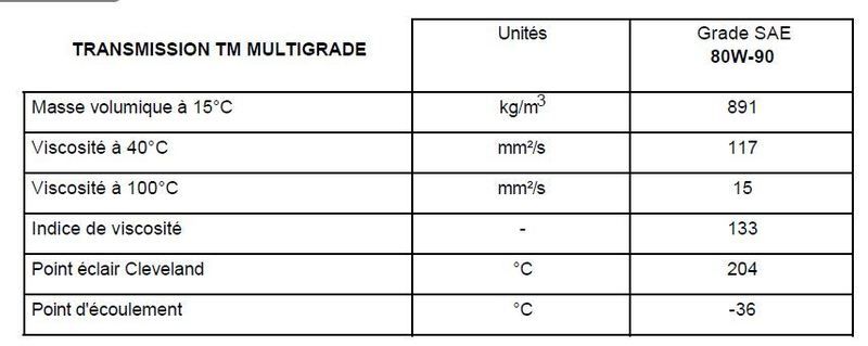

une 75W140 couvre la plage de température été hiver de la 85W90.
Elles ont une plage commune mais à la même température de fonctionnement elles n’ont pas la même viscosité, c’est toute la différence.
On le voit très bien sur les tableaux que tu as mis.
Autrement il n’y aurait qu’une seule huile.
Le choix du grade est fait par la connaissance des températures de fonctionnement (dilatation), et des jeux.
Il faut donc une multigrade parce que la température évolue, qu’il faut une épaisseur de film constant, mais dans cette plage là les deux huiles n’ont pas les mêmes caractéristiques.
Patrick 65350 Image
