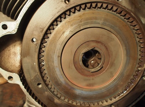

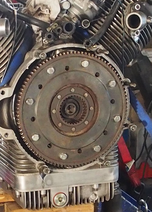

Lors de la repose du plateau de pression , il faut veiller à ce que le coup de pointeau sur le plateau de pression soit aligné avec la flèche sur le volant moteur ,
Ce qui garantit l'alignement des logements des ressorts.
Lors de la mise en place des disques , il faut veiller à les positionner de manière à ce que les épaulements (des disques) soient opposés au disque lisse.
Lorsque l'opération est terminée voilà ce que ça donne :
Lorsque tu as serré l'ensemble , tu as comprimé les ressorts qui plaquent les disques (position embrayé) , mais les deux disques garnis ne doivent pas se toucher
(sinon ils ne plaqueraient pas le disque lisse intercalé entre les deux).
Cordialement ,
Philippe

Merci , pour la réponse , je crois que je vais démonter afin de revérifier tout ça. Encore merci

A propos du sens du placement des disques, notamment le sens de l'épaulement.
Voici quelques PDF, images et infos.
https://www.guzzitek.org/rmt_bis/gb/Emb ... eMAJ05.pdf
Page 6
https://www.guzzitek.org/rmt_bis/gb/Emb ... eMAJ02.pdf
Autre modèle en complément pour des idées.
https://www.thisoldtractor.com/mg_techn ... /e4-3a.mp4
Doc sur 1000 SP G5

papyphil a écrit : 20 avr. 2023, 21:39 Lors de la mise en place des disques , il faut veiller à les positionner de manière à ce que les épaulements (des disques) soient opposés au disque lisse.
jeanroche a écrit : 21 avr. 2023, 14:13 Salut.
A propos du sens du placement des disques , notamment le sens de l'épaulement.
Voici quelques PDF , images et infos.
Merci à jeanroche d'avoir rectifié le tir ! :idea:

Bonsoir , ça y est , j'ai remonté le tout comme décrit , du moins je l'espère ...
