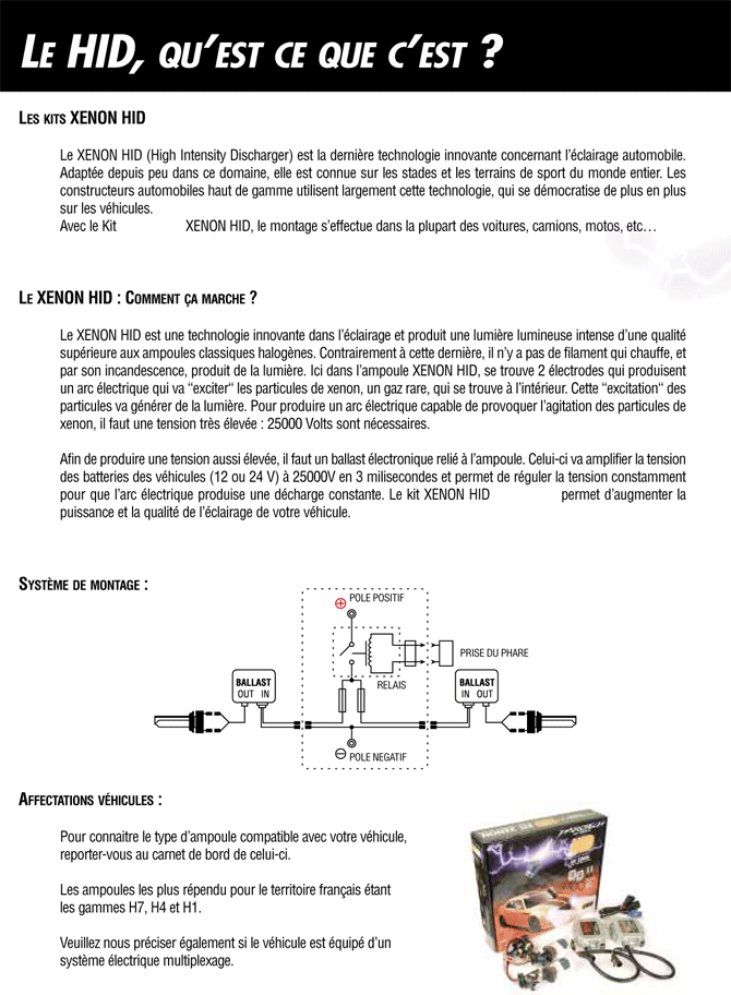

Sur ce lien ,on voit la comparaison entre 2 type de ballast , le noir fin avec des ailettes et un modèle plus ancien en alu plus épais (30 mm)
