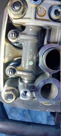

alors grosse inspection/nettoyage des culasses, corps pap, collecteurs, pot.
changement des bagues et joints.
verif jeu aux soupapes, pas bougés.

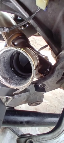

au passage le catalyseur est désolidarisé. c'est un bloc on peut peut-être le changer en enlevant la sortie double.

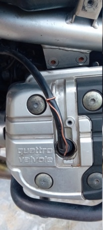

remplacement des antiparasite par la méthode citées plus haut. mais est-ce que c'est fiable ?? l'allumage fonctionne
j'ai mis un fil de 2.5 pour sortir le capuchon

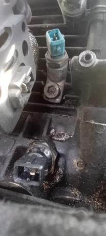

tout à l'air propre, un peu de noir culasse droite :
bcp de gras cote gauche tuyau reniflard mal placé ou fuite raccord sonde noire ?

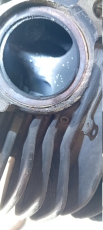

niveau corps pap

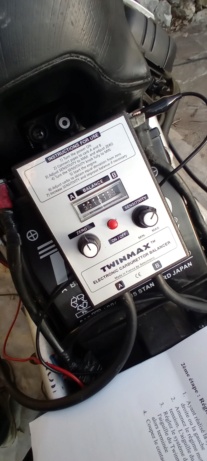

ensuite branchement de l'ordi avec guzzidiag et twinmax.
j'ai suivi la doc en parallèle avec d'autres infos ds le forum les mesures générales :

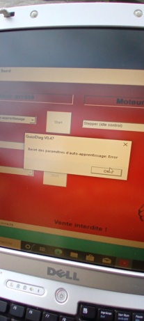

une erreur sur l'autoapprentissage et sur le reset TPS :

je suis parvenu à faire un réglage stable du ralenti par le bypass droit et à 3000 t par la vis du corps, mais toujours des ratés.
à vous lire cordialement

le reset tps ne fonctionne pas.
message d'erreur.

Au niveau du reser moteur arrête, ça me donne une erreur ..
Et les valeurs ne changent pas moteur tournant à 3000.

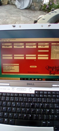

d'autre part les mesures du diag:
1160°C pour la température moteur.
tension 120 V.
lambda 1200 mV
contrôle moteur pas à pas 4. (je ne sais pas ce quecela veut dire)
y a pas un soucis là ??
est-ce que les données doivent varier sur le guzzidiag ?
merci
fafou
Messages : 118
Inscription : 08 nov. 2024, 11:49
Re: 1200 Stelvio - Pratique : carburant SP95 E10 (mod 2008)
Message par fafou »

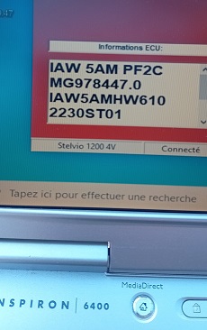

code cartographie: 2230ST01
je vais refaire les réglages.
mais pour le guzzidiag, n'y aurait-il pas un problème d'ECU, de câble ou autre?
Messages : 14964
Tu es certain que tu as pris le bon écu et la bonne moto ?
