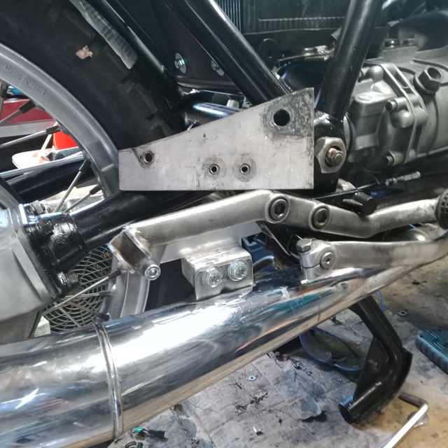

Je me suis attaqué a la confection des pattes de silencieux pour remplacer la moche plaque alu existante. Mon ébauche me parait correcte, a voir si je la laisse en alu brut ou peinte en noir ???
au dessus c'est la plaque du montage initial (sans les tas de rondelles pour faire les cales d’épaisseurs)

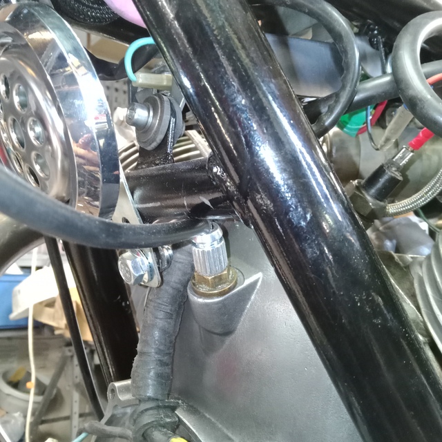

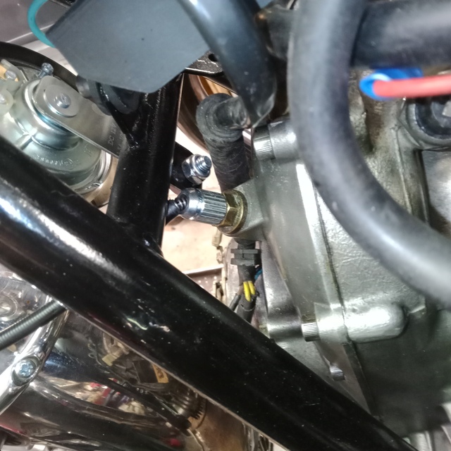

le seul dysfonctionnement que j'ai repéré pour l 'instant est comme je le craignais le compte tours
Après démontage du câble, celui ci s'est cassé a la sortie du bloc moteur.
J'ai tenté une réparation de fortune (en le ressoudant) et de le faire passer cette fois en dessous de la barre du cadre ; ça a fonctionner 2 minutes
L'avantage de la manip est que je suis certain que le compte tours fonctionne car je l'ai acheté d'occasion.
Voici le montage que j'ai fait (avant la casse) :
Pour pouvoir le passer et le visser il a fallu que je bascule le moteur (ce qui me parait surprenant ???) et lorsque le moteur est revenu en place la gaine est bien trop courbé ...
Le câble a été acheté neuf et est commun apparemment a tout les gros bloc,J'ai acheté le système interne d'occasion car celui en place était incomplet (il y avait un compte tours électronique a l'achat) ...
Si quelqu'un a une piste car la je ne sais plus trop quoi faire ...

Si mes souvenirs sont bons, le câble arrive bien droit et n'est pas courbé !

Ça paraît un peu « anti mécanique » cette gaine courbée.Vizir a écrit : 16 août 2024, 20:42 Si mes souvenirs sont bons, le câble arrive bien droit et n'est pas courbé !
Comme si le moteur n’était pas bien positionné dans le cadre.

Aucune hypothèse n est a écarté !!! Mais tout les axes et vis sont a leur place sans forcer.
Pour reculer le moteur il faudrait que les bas de cadre ne soit pas les bons ( y a t il eu plusieurs modèles hormis ceux a plateforme) ainsi que la plaque dessus la boite a vitesse.
En regardant avec la documentation en ma possession , le nr de nomenclature des bras de 850t est différent de celui des t3. Par contre la plaque supérieure de boite est identique.
Pour ma part j'optais pour un câble coudé mais je n en ai pas trouvé de trace...

Pour l'arrivée du cable je confirme qu il arrive en plein dans la barre du cadre actuellement malheureusement

Il existe un renvoi à 90 degré pour le câble de compte tour, vissé sous le compteur.
J'ignore si le filetage est identique à la sortie du bloc moteur mais c'est une voie à creuser.
J'en ai monté un sur la Le Mans.
La boutique italienne me l'avait fourni il y 2 ans.
Idée à creuser ...
Idée à creuser ...
- Messages : 241
Re: 850 T - Restauration modèle 1974
Bonjour "papoulet",
J'ai effectivement repéré le renvoi d'angle mais le diamètre est plus gros au niveau du compteur.
Si la solution n est pas trouvé c'est quand même peut être un montage qui peu s'envisager en l'adaptant.
L'Autre solution EST DE SCIER CETTE BARRE ET D'EN FAIRE UN CADRE ESTAMPILLÉ "TONTON" Pour que la courbure du cable soit parfaite
