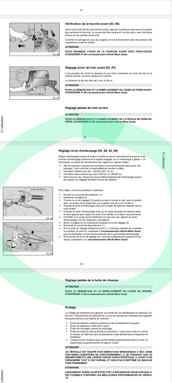

J'y pompe pas grand chose au réglage de l'embrayage.
Je n'avais pas de mou dans le câble au niveau du levier de la boîte de vitesses. J'ai donc desserré la bague numéro 2 et j'ai donné du mou avec la vis de réglage numéro 3.
Je pense que ce que j'ai fait n'est pas bien mais je vais faire un essai...

Ben non, c'est tout l'inverse qu'il faut faire. Il faut amener la valeur de la garde (course inopérante), au minimum (2 à 3 mm au levier), pour que la course de débrayage soit maximale.Philippe F a écrit : 28 nov. 2024, 14:32J'y pompe pas grand chose au réglage de l'embrayage.
Ne va pas faire d'essai. Si tu as relâché le réglage, ça sera pire au niveau dureté, et bruyance de la boite.

Je vois la logique du truc. Je me débrouille mieux sur le XT. Là je pipe rien à l'explication du manuel.
En fait j'ai fait un tour, c'est pas mieux ni pire.
Je vais tendre le câble demain en laissant la fameuse garde de 2 millimètres au levier.
Je suppose qu'il ne faut pas aller toucher au réglage des écrous qui se trouve au niveau du carter de la boîte ?
Car ensuite c'est le début d'une bonne galère pour recaler le tout...

Il me semble qu'en théorie, on commence par régler en bas.
