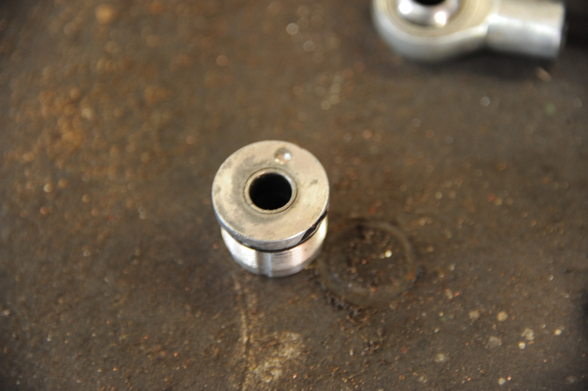

j'ai travaillé dessus aujourd'hui, remontage de l'amorto de direction, remplissage a ras bord repose sur la chiotte et ca marche...
une fois tout remonté
attention au réglage des buté max droite gauche, il faut décalé le collier de l'amorto
les papillons aussi sont remonté avec bagues neuves, plus de jeu, calage des axes, les papillons sont de nouveau centrés, confection d'une bague pour la synchro du deuxième corps, pose d'une nouvelle rotule sur ce dernier, plus de jeu non plus dans la biellette, ca avance ca avance...
