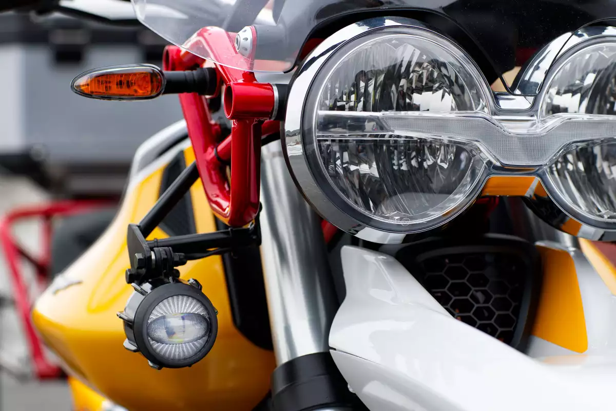

Jean-Pierre
Messages : 226
Re: V100 Mandello - Phares additionnels de chez Guzzi.
Message par Jean-Pierre »
Ça ressemble furieusement aux feux optionnels MG proposés pour la V85 TT, à + de 500€ 😲
Je les ai vus sur une V85TT et j'en ai profité pour interroger le propriétaire.
Il en était satisfait mais tant qu'à faire, on a vérifié dans un parking et comparé aux Vision X montés sur la mienne.
Vision X = sous marque "entrée de gamme" de Denali.
Conclusion : à 500€, le rapport efficacité/prix est quelconque et le rendement bien inférieur à des Denali, pour un prix qui s'en approche.
Comme beaucoup d'options ou équipements constructeurs, c'est cher et souvent de qualité moyenne.
J'ajoute que ce n'est pas une spécificité MG.
De nombreuses marques et non des moindres usent et abusent de cette politique d'accessoires ruineux.
Avantage : Ces accessoires "origine constructeur" sont plutôt bien intégrés.
Un bémol sur "origine constructeur" puisque souvent fabriqués par des accessoiristes et personnalisés via une étiquette constructeur 🤣
Bref, à plus de 500€, autant s'offrir des Denali D4 😉
