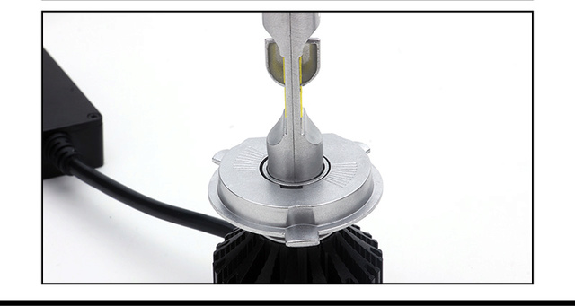

as tu une photo de l'ampoule recto verso?
en faite je ne vois que le coté ou il y a la cuillère et non le dos et vu ce que j'ai vu sur l’éclaté, il y aurait aussi des leds le coté opposé...
PLA
Messages : 240
Localisation : 73
Message par PLA »
Sa construction est symétrique, avec une sorte de cloison au milieu.
Vu de dessus ça donne ça :
