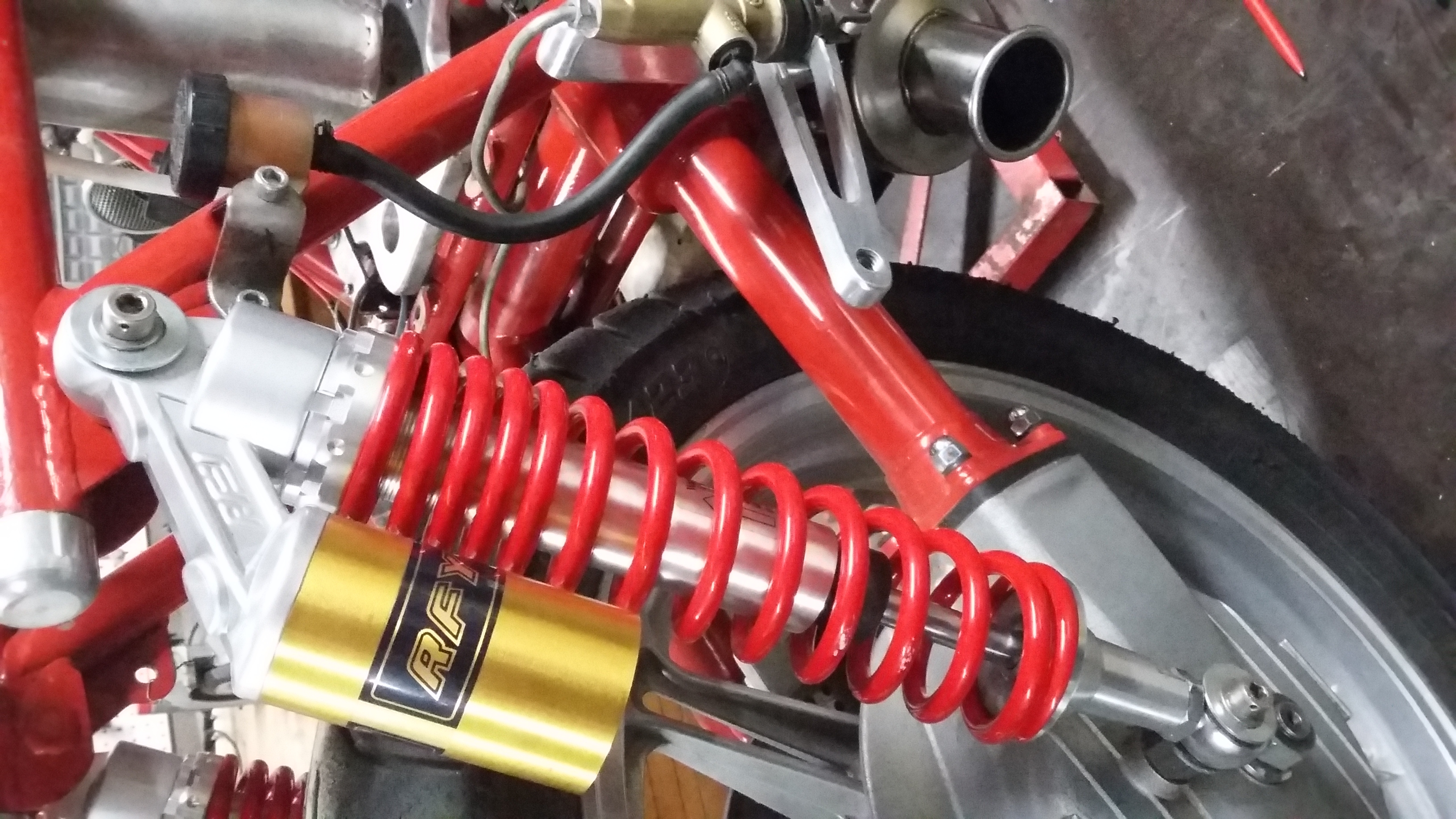

Voici le dilemme, amortisseurs + long de 40 mm et impossible de trouver le point mort ???

Salut très beau garage !zoni a écrit :http://www.image-heberg.fr/files/151345 ... 831522.jpg
je ne vois pas bien la relation entre la boite et les amorto , par contre lorsque j'ai monté ma lemans de piste avec un cantilever j'ai voulu augmenter le débattement de l'amorto et relevé le cul de la lemans et je me sui confronté a un autre problème si l'angle du BO est trop prononcé le cardan touche le BO ! donc attention , parceque 40 mm de plus ça m'a l'air beaucoup !!!
pour le vérifier il te faut juste defaire le caoutchouc qui fait la liason entre le BO et le cul de boite faitet vérifie que le cardan a assez de place pour tourner , est ce que cela pourrait avoir un impact sur la selection ??? a moins que la boite ne soit pas fraiche ... ??

Et je vous tiens au courant concernant mon problème, je regarderai sous le joint comme on m'a indiqué et je remettrai aussi les anciens amortisseurs pour voir si le problème persiste. Pour infos les 40 mm supplémentaire sont moindres puisque les amortisseurs sont inclinés, à suivre merci à tous.

Longueur amortisseurs et entretoise du bas de carter.
Je reviens vers vous avec mon montage d'amortisseurs + 40 mm. Je vous confirme et merci à ceux qui ont bien voulu prendre du temps, j'ai remonter les amortisseurs en longueur d'origine, c'est à dire 330 mm, et effectivement mes vitesses passent. Donc, avec les amortisseurs en longueur 370 mm (+ 40 mm) cela ne va pas, le cardan "touche", je vais essayer de trouver un intermédiaire.
Pour ce qui est de l'entretoise du bas de carter, pour moi le seul intérêt c'est de pouvoir avoir le filtre à huile à l'extérieur, pour éviter de tout démonter à chaque fois (surtout pour une piste), l'augmentation de la contenance en huile est vraiment très faible, qui comme l'a indiqué précédemment sur une jauge du mini au maxi !!! Je l'avais sur un 500 Guzzi. Je pense que la qualité de l'huile est certainement une pompe à huile gros débit serait inintéressante.
