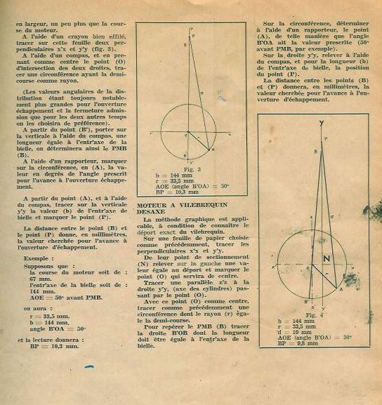

Pour réaliser un calage parfait (repère sur le volant moteur) ou s'assurer du bon positionnement des repères, un peu de trigo basique: vieux documents de vieux mécano (excusez la qualité d'image, il faudrait que je retrouve les originaux pour refaire les scans)
Z'avez plus qu'à sortir votre attirail d'écolier et votre lampe stobo, je ramasse les copies demain :mrgreen:

Sans aller très loin, en fouillant sur ce site on trouve une méthode facile pour trouver le PMH.
Après ça, yaka comparer aux repères du volant.
