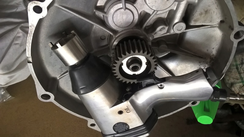

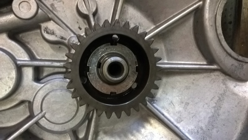

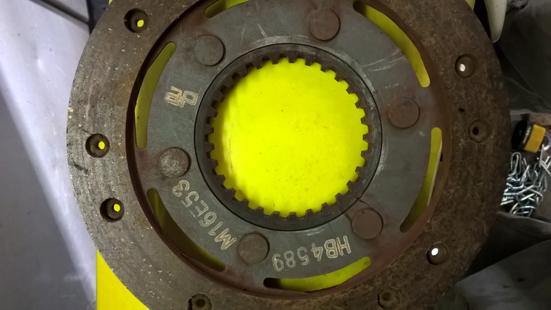

N'ayant aucune nouvelles de l'un d'entre vous pouvant me fournir un vieux disque d'embrayage, j'ai donc démonté celui du bloc LM et bien évidemment ca ne fct pas !!
Je pense (et reprenez moi si je me trompe) qu'il existe plusieurs montages (2 ?) et je suis tombé sur les deux !!! Crotte donc !!
[/img]
La noix sur la Mille
Mais avec l'aide de la déboulonneuse, hip hop.......y a plus qu'a trouver un disque pour le remontage !

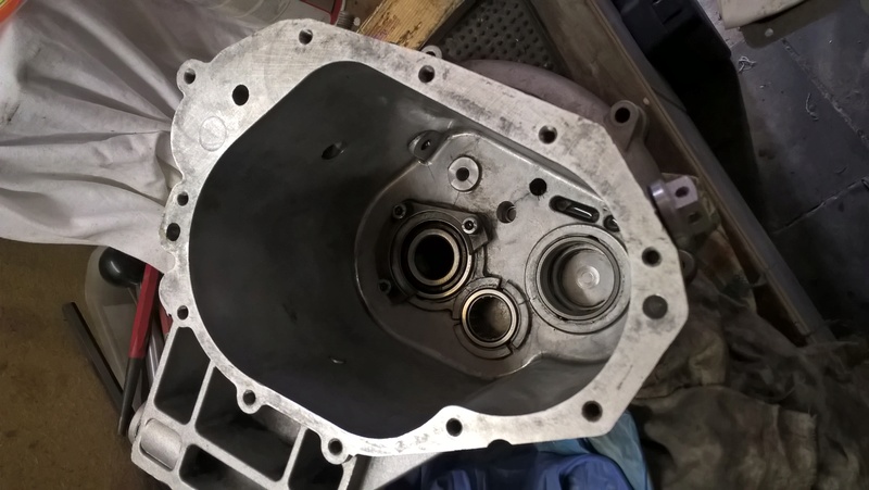

Boite vide et propre,.....

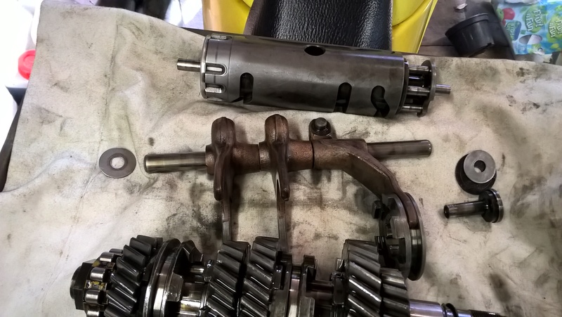

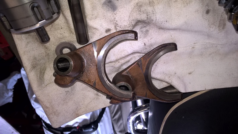

Le barillet de sélection avec ses fourchettes
Alors plusieurs questions;
Les traces sur les fourchettes sont elles normales ???
Tant que j'y suis, dois-je remplacer des roulements (75000Km) et si oui, lesquels ?
Merci à tous

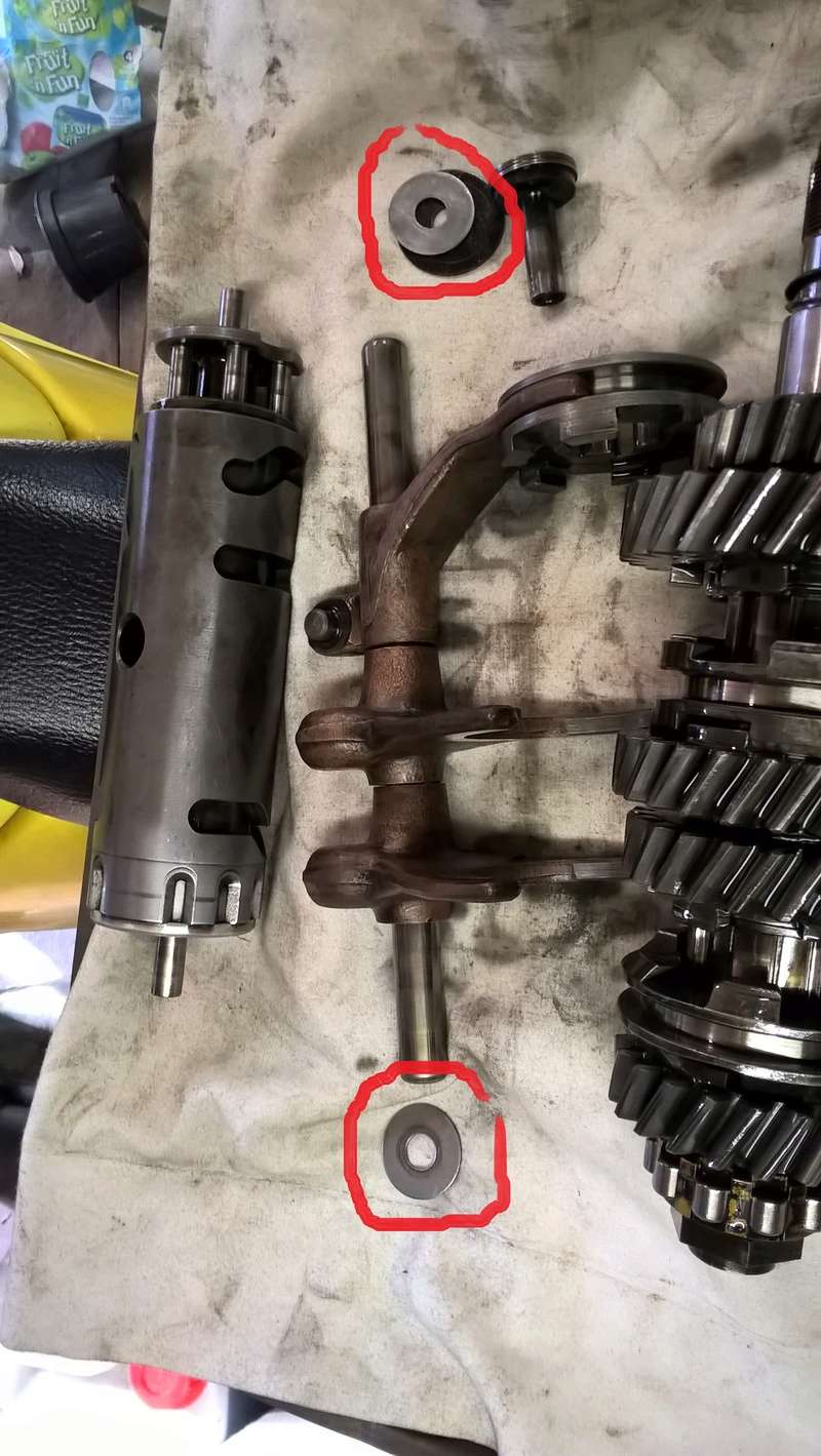

Un autre truc me semble bizarre, sur les différents post et tuto concernant le calage du barillet de sélection je pense avoir lu que les rondelles qui sont montées de part et d'autre (sur l'axe) doivent avoir la même épaisseur.
Chez moi ce n'est pas le cas. Celle du fond de boîte est plus épaisse que celle du haut.
Je n'ai pas encore pris la mesure, mais à l'œil je pense que oui.
Et le montage du haut, c'est bien petite rondelle, puis grosse rondelle. La petite est en contact avec le barillet ?!

Vite fait sans réfléchir :
On a 2 montages pour l'embrayage, qui se distinguent par la hauteur des cannelures. Vieux = bas, nouveau = haut.
En fait, les nouvelles cannelures sont à la fois plus hautes et plus profondes.
J'ai modifié ma vieille clé pour noix d'embrayage en approfondissant les cannelures afin de pouvoir m'en servir sur la SP3 qui a des nouvelles cannelures. Du coup ça va sur les 2 modèles.
C'est long mais c'est faisable à la main (!)
Le centreur ancien modèle attendra l'arrivée miraculeuse d'un fraiseur compréhensif pour être modifié à son tour.
Pour le calage du barillet, il y a une grande rondelle côté sélecteur qu'il faut impérativement avoir en place, car elle retient les goupilles de sélection.
Après ça, on a les rondelles de calage :
Il faut mesurer le jeu latéral total du barillet dans son carter, pour savoir combien d'épaisseur on doit rajouter.
En même temps, il faut remonter dans le cul de BV toute la BV avec la sélection, pour vérifier que les fourchettes mettent bien les baladeurs au milieu, et ne soient pas décalées d'un côté ou de l'autre, et que les vitesses passent toutes bien.
Les cales servent à régler à la fois le jeu et la position du barillet.
Pour les marques sur les fourchettes, tu pourras voir alors si elles sont dues à un contact malencontreux avec un pignon (!) ou à un usinage destiné à prévenir ce contact.
Pour mémoire, les 2 fourchettes de 1/2 et 3/4 sont interchangeables.
LMT

Je relis ce que tu as posté sur le barillet de sélection.
Je comprend maintenant le pourquoi des rondelles mais surtout leurs positions.
Il faut que les baladeurs soient centré entre les pignons (qu'ils ne les touchent pas).
Il faut ensuite que le barillet soit "coincé" entre les deux carter.
J'ai pigé.
C
Montage test comme sur cette photo.
Comme la boite est ouverte, je pense qu'il serait intelligent de changer les roulements ET les spy + toriques ? Non ?
