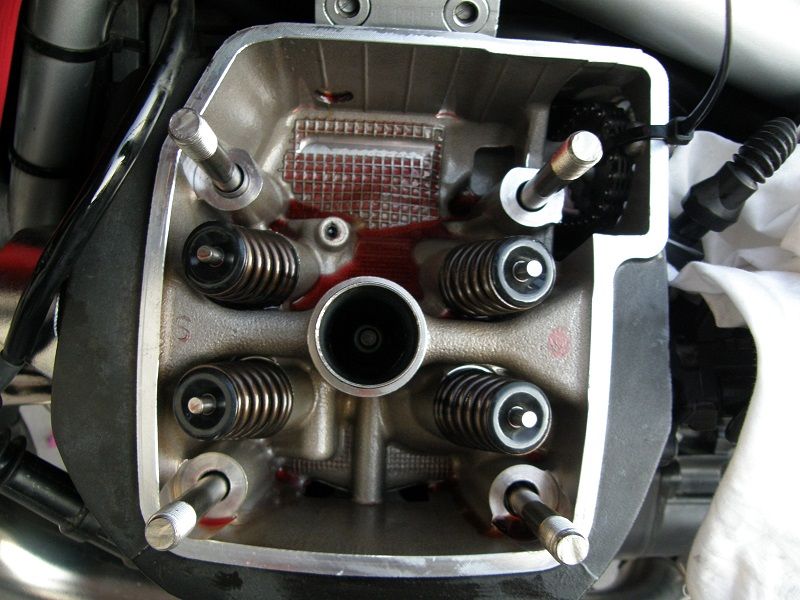

Etonnant l'explication du nommé cuve haut moteur !, j'aurais plutôt pensé à ce beau fond de cuve qui m'est apparu quand j' ai sorti les supports culbuteurs (haut moteur).
Dont une belle cuvée motul au fond :lol:

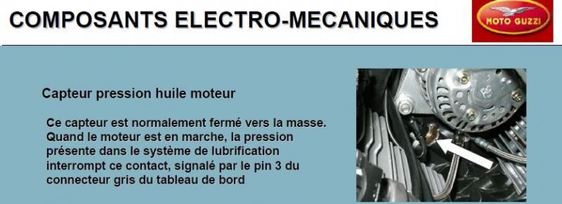

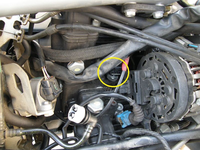

Capteur pression d'huile noir (cercle jaune)
Capteur température moteur bleu

Aaaaah j'admire les puristes éduqués en mécanique. Moi je dois faire recour a un specialiste n'etant pas dans la mecanique a ce stade de connaissance. Ptèt que je prendrai des cours quan je serai a la retraite Merci pour cet excellent complément d'information. C'est exactement ça. Je ne l'avais pas vu sur le manuel atelier chez guzzi tek. Mercipour les photos.
