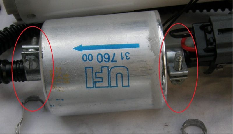

Doumé a écrit :Salut Jeannot
Conseil (le cas échéant) : fixe le filtre et double les colliers pour éviter une déconnexion d'une des durites. :wink:
J'ai pensé à le faire car j'avais lu un de tes posts concernant la panne occasionnée par les colliers qui lâchent, mais avec le type de collier que j'ai mis en place comme sur la photo, ben y'a pas de place pour en mettre un deuxième :roll: sinon le serrage passeraît par dessus la bague du filtre.
Dernière modification par jeanroche le 25 août 2015, 18:57, modifié 1 fois.
