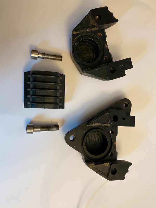

Ce week-end l'activité réfection freinage avant a eu quelques problèmes comme d'habitude !!!
Pour la petite histoire j'ai acquis en occasion l’étrier gauche (sans les vis de purges !!!) qui manquait il y a quelques temps.
Lors du démontage des anciens pistons je me suis rendu compte qu'un puits de purge avait été bousillé (certainement en perçant trop profond pour extraire la purge cassé.
Après contact avec le vendeur je lui est retourné le défectueux pour en retour un autre.
Me voilà donc partis pour le remontage du kit réparation sur cet étrier pour m'apercevoir que cette fois ça fuit entre les deux corps !!
après recherche je me rend compte que les deux corps ont une gorge au niveau du petit joint torique alors que normalement il ne devrait y en avoir que d un coté !!!
et donc le torique n'est pas compréssé ... je ne vais pas encore relancé le vendeur et j'en ai trouvé un autre qui j'espère sera en bon état
La photo a été emprunté sur internet et est pour un étrier a une seule purge ;
j'ai démonté l'autre étrier (à deux purges) et effectivement je n'ai que la gorge sur un coté.
Est ce qu'il y a eu plusieurs montage et donc deux joint de tailles différentes ??? encore un autre mystère !!!!
Du coup j' ai profité de cette mésaventure pour commander des durites aviation neuve adapté a la bonne longueur vue qu'il va falloir encore patienter pour faire un tour

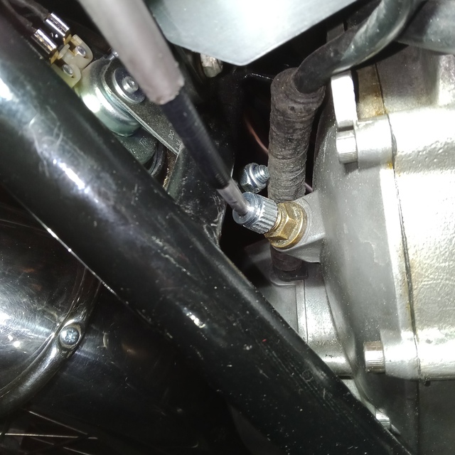

Pour ce qui est du câble compte tours , également une photo ou l'on remarque que ça passe vraiment très près (voir un peu en force) avec cette satanée barre.
il y a eu peu être des ajustements de ce coté au cours de la vie du cadre tonti car vos photos me font penser que c'est quand même plus droit !!!
Comme je viens de recevoir le nouveau câble (en fait 2 au cas ou !!!) j'ai en tête de retenter le coup en modifiant un peu l’écrou de fixation du câble.

Je crains que le câble ne résiste pas à la courbure , surtout au départ. Ce sera une grosse contrainte , ça tourne vite.
Déjà en temps normal, ils cassent .
Tu devrais laisser le compte tour électronique.

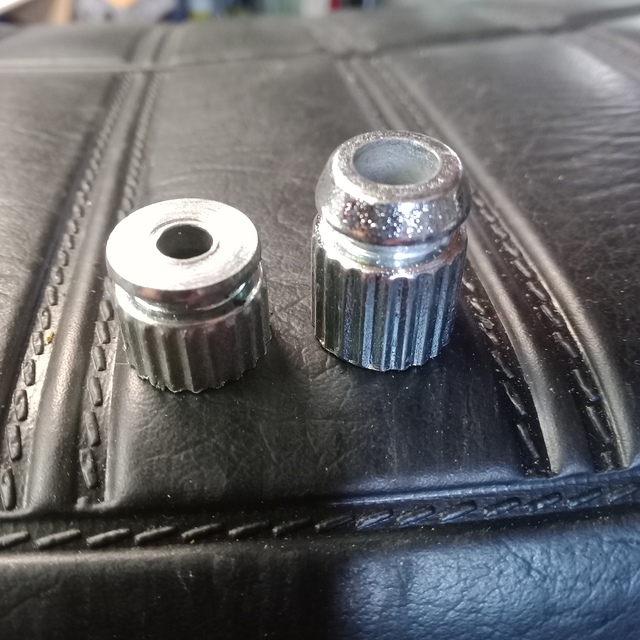

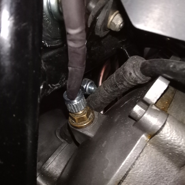

Comme je suis un peu têtu j'ai remis le couvert pour mon satané câble avec quelques modifications que j’avais en tête.
J'ai modifié les deux cotés de l’écrou de fixation du câble; un peu moins de longueur coté filetage et suppression maximale de l'autre coté ou se fixe l'embout plastique. Le but étant de pouvoir passer cet écrou avec le câble en place (impossible avant).
Pour pouvoir faire remonter suffisamment cet écrou le temps de mettre en place le câble il a fallu que je sacrifie un peu de protection de gaine. un morceau de gaine thermo remplacera cela.
Et voilà le tout en place avec cette fois un peu moins de courbure que lors de mes précédant essai
voila la gaine thermo en place (elle n'est pas encore chauffé sur la photo...)
Par contre , l'embout plastique qui normalement se rajoute a pour l'instant pas assez de place
Je n'ai pas essayer de démarrer pour voir si le câble tenait le coup pour l'instant
L'étape d'après est de desserrer toutes les vis de fixations moteur et bas de cadre pour voir si je ne peux pas gagner quelques milimètres pour que le moteur recule ou se penche plus. L'idée vient de mon gendre qui m'a fait la remarque que les vis de fixation n'avait pas d'ajustement précis type H7 donc possibilité de les mettre dans une position plus favorable. C'est a tenter et ça coute pas cher donc je suis partant
Par contre lui aussi a remarquer la position du cardan et ça ne lui plait pas trop aussi
peu etre encore un autre problème a résoudre dans pas longtemps !!!
