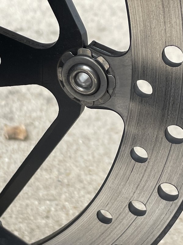

Retour sur mon problème de disque et verdict du conseil: c’est bien connu (disques chinois), des “tulipes” ont sauté sur les œillets qui maintiennent le disque. Ces tulipes agissent comme des ressorts, empêchant les œillets de bouger.
Cela doit être pris en charge par la garantie puisqu’on ne parle pas là de tolérance mais bien de disque non conforme (il manque des pièces)
Problème pour moi : mon cons (FD Moto Sport) est très fâché avec le groupe Piaggio, et ne peut monter le dossier de prise en charge. J’ai donc contacté la concession de Laval où j’ai acheté la moto pour voir si de son côté elle peut faire quelque chose. À suivre donc…
Ps: je poste des photos dans la foulée

V7 850 E5 nero ruvido 2021
V100 Aviazione Navale 2025
