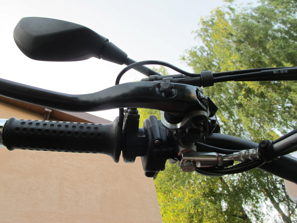

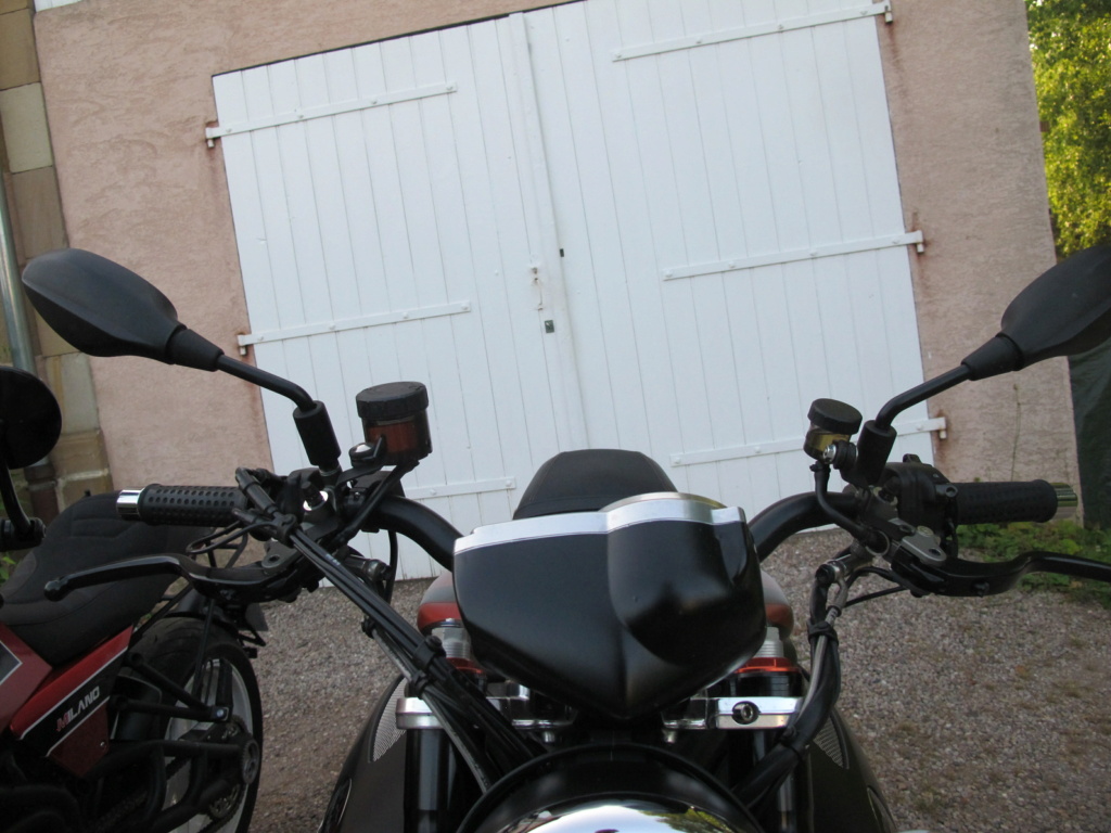

Et voilà donc le résultat esthétique final :
avec une vue sur les pièces HEL Performance me permettant de conserver les durites d'origine :
Et là, la commande d'embrayage avec son contacteur électrique :
Après quelques centaines de kilomètres avec la moto ainsi upgradée, côté frein avant, la commande est bien plus progressive avec un excellent retour d'info et surtout,
il faut bien moins d'effort pour une puissance de freinage maximale.
On peut donc dire que cela répond à mon attente 8)
Côté embrayage, le diamètre du piston du nouveau maître-cylindre étant plus gros que celui d'origine (apparemment D14 au lieu D12),
la commande s'en est trouvée un peu raidie :? mais l'effort radial rendait la différence plutôt faible.
Toutefois, sur une journée de roulage, cela s'avérait finalement assez sensible :oops:
Dans un deuxième temps, vu qu'il fallait moins de course, j'en ai profité pour rapprocher le levier du guidon,
ce qui permettait de moins travailler sur le bout des doigts et, en fin de journée, une "fatigue" bien moindre, quasi identique au montage d'origine :oops:
Reste que, pour parfaire ce montage, j'ai fini par monter un récepteur d'embrayage Oberon au piston plus gros (D30 au lieu de D26) qui rend la commande bien plus douce ...
au prix d'une course un peu plus importante pour bien débrayer, surtout que le point de patinage s'est nettement déplacé avec, de surcroît, engagement plus rapide.
