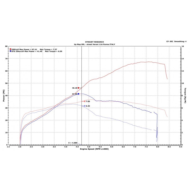

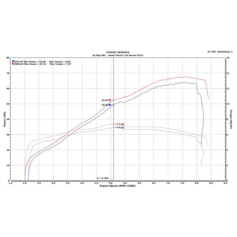

pepe33 a écrit : 29 mai 2025, 12:12 Il y a pas un voyant (35kw) qui est allumé quant tu es bridé ??? (souvenir de jbb qui été en A2 et qui après révision c'est retrouvé en full suite a une mauvaise mise à jour carto) :wink:
Ref : viewtopic.php?t=26290&hilit=35kw
Sinon en graphique (suivez le bleu ... :wink: )
Full
35kw

capdefra26 a écrit : 29 mai 2025, 17:58 Tu as raison pepe33 pour le voyant en A2 ! Au vu des courbes, même comportement des deux versions jusqu'à 4500 tours et ensuite la A2 s'écroule ...
