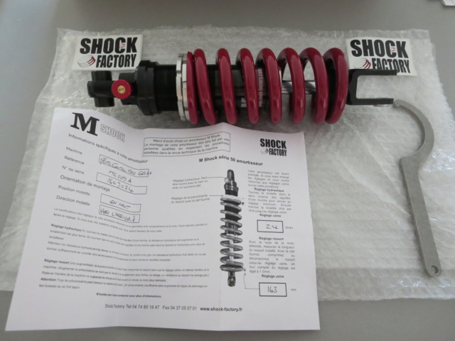

Le remontage maintenant, avec un Shock Factory récupéré chez Mike à monter en lieu et place du Sachs d'origine.
A noter qu'il ne possède pas de bonbonne séparée, ce qui est tout de même moins encombrant/plus facile :D
Le nouvel amortisseur prêt à poser :
Je le fais par le dessus, comme pour le démontage du Sachs d'origine :
