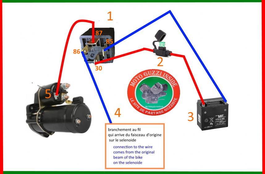

et pour info, la modification du "fil d'ange" a bien été effectuée ? :wink:

Pour le fil d'ange, les Griso n'ont pas le même câblage que les Breva/Sport/Norge et ne sont donc pas trop sujettes à ce problème de sous-dimensionnement de l'alim :wink:
