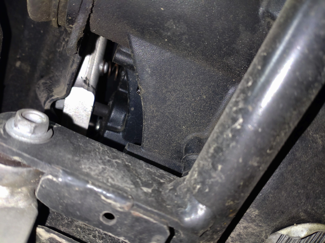

Re: V85 TT - Mécanique : réglage embrayage , comprends rien
Je viens d'aller faire une photo.
Bon, on n'y voit pas grand chose sauf qu'il faut arriver à y accéder...
Ce que l'on voit: le levier en alu qui est le levier d''embrayage (qui monte à la verticale sur l'image) au bout duquel se place le câble, en haut sur la photo, le petit ressort qui repousse le levier pour ne pas avoir la butée en appui permanent, et sous le ressort en allant vers le bas du levier, un petit cylindre noir qui correspond à la tige de poussée.
Malheureusement, on ne voit pas le système vis /écrou de réglage qui se trouve dans l'axe de la tige de poussée, de l'autre côté du levier.
Je pense qu'à minima il faut enlever la roue, et sans doute un ou deux caches...
Non, Jean Pierre, tu regardes les entrailles, il faut regarder sur le cul de boite, juste derrière le maître cylindre arrière.zerton a écrit : 05 avr. 2025, 11:40 Je viens d'aller faire une photo.
