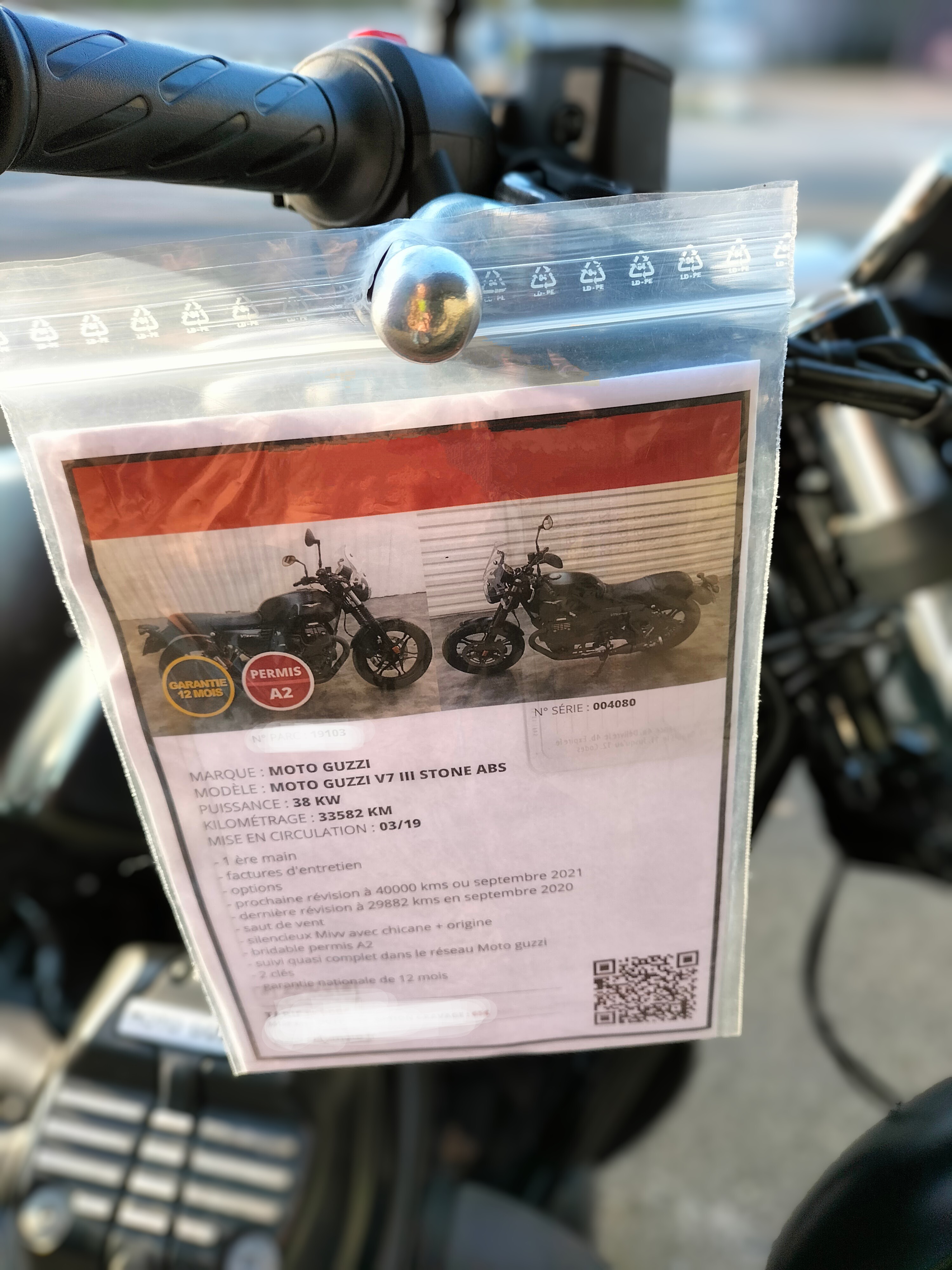

La fameuse V7 III dont je parle dans le sujet "quel silencieux", et que j'avais essayée, et que j'avais trouvé très agréable voire même la plus agréable de toutes, avait pas loin de 38000 km.
J'ai retrouvé la photo de l'annonce que j'avais prise au garage. PAS de soucis de cardan à première vue ...
Précision :
L'annonce et la photo date de janvier 2022
Sont prix était 6900 euros

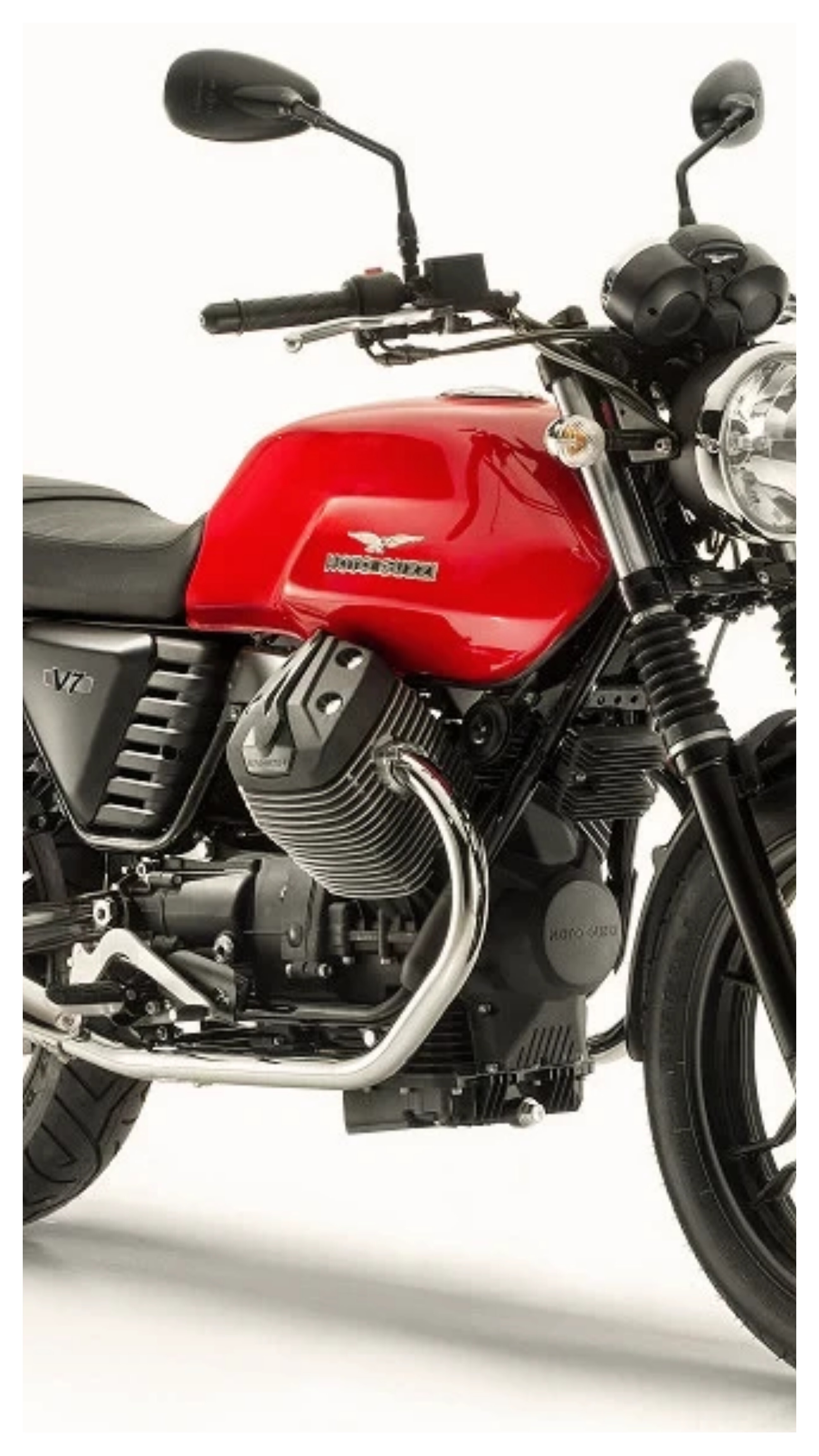

La Corsa est mignonne, il n' y a pas à redire.
Par contre la rouge, elle tape!
J'aime bien la livrée jaune aussi.

Oui mais là tu me montres une V7 850. Si tu veux du jaune il te faut en théorie une V7 II (à partir de 2015).
Il semblerait que la V7 de avant 2015 , celle avec la boîte 5 , les culasses Héron, et peut être le réservoir en plastique, n'existe pas en jaune mais bien en rouge comme celle que tu as trouvé en occasion.
