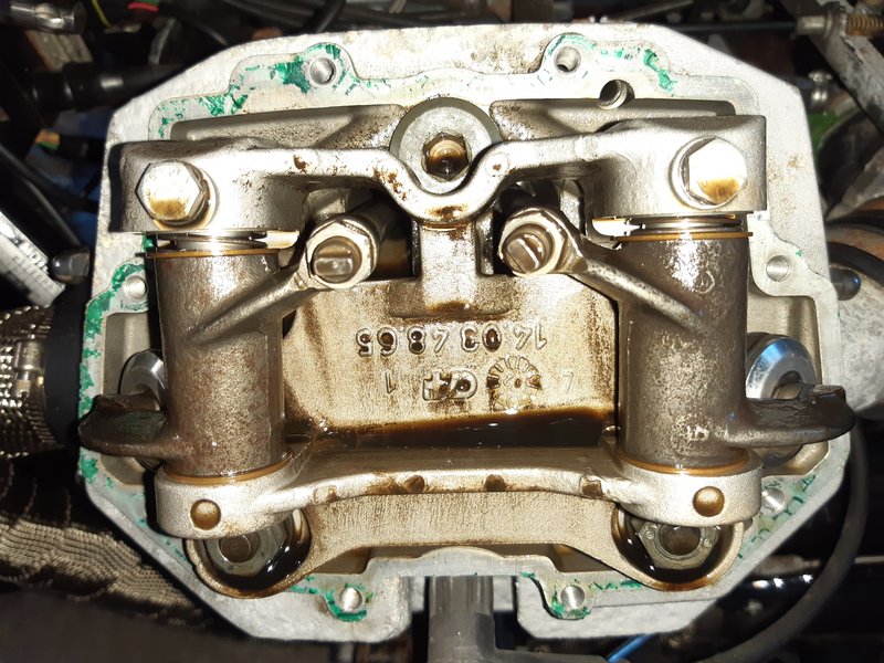

Bonsoir,guzz a écrit : 11 nov. 2022, 15:02 D'après cette photo, peut-on savoir si une intervention a eu lieu?
Non, mais peut être que oui :
Lorsque les poussoirs sont changés par le rappel Guzzi , il y a des écrous auto-cassants sur les vis de réglages de culbuteurs.
Mais peut être ils n'ont pas été monté , ou que les vis et écrous de réglages ont été remplacés par la suite …
Le mieux : avec le n° de série , voir une concession pour savoir si informatiquement le rappel a été fait.
J'ai demandé pour la mienne en 2015 , pas de pb il y avait l'info (ainsi que pour le rappel du té de fourche)
Le manuel d'atelier des EVPI (dispo dans l'Excellente Guzzitek) explique parfaitement la méthode.
C'est quand même un peu de travail ! Il faut sortir les poussoirs pour les vider.
- fasty
- Messages : 4121
Re: 1100 EV PI - Poussoirs Hydraulique
Sur les modèles à poussoir il n'y a pas de réglage possible des soupapes,.
La distrib sur la photo semble être tout à fait normale

Je suis d'accord , pour moi , ce n'est pas une Pi.
J'en ai eu une , mais je n'ai jamais ouvert les cache culbu pour être formel à 100%.
Tout pareil ... j'ai jamais vu à quoi ressemblent les hydrauliques , mais ici c'est exactement comme sur la mienne, écrou / contre écrou manuel ...
Tant mieux si ça a été remonté comme ça !

Le montage d'origine des PI est-il comme sur la photo ?
