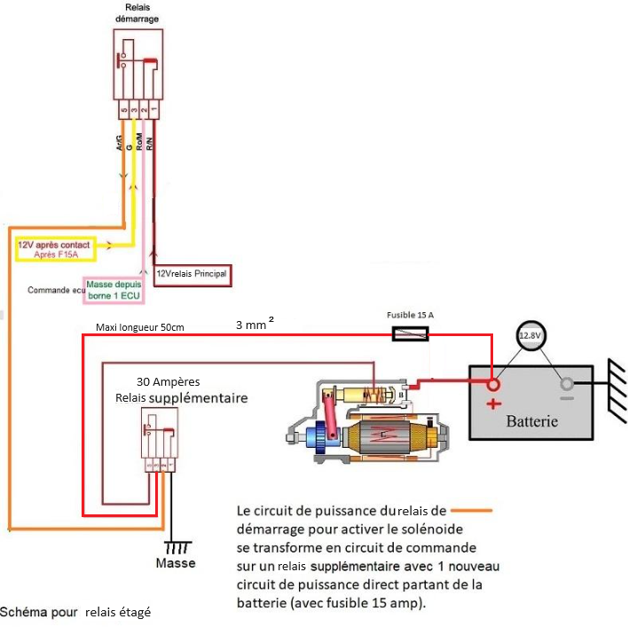

Ah !, c'est mieux.
Sinon y'a cette modif à tenter.
On déconnecte le faston sur solénoide pour le brancher sur 86 de la bobine du relais supplémentaire, le 85 étant à la masse.
Concernant les contrôles connecteurs, connexions ou contacts.
Je crois que les contacts plots à l'intérieur du contacteur clés ne sont pas accessibles et les connexions juste avant sur le faisceau à voir également.
Pour le TDB, malheureusement l'intérieur et ses composants prennent l'humidité, ce qui finit par faire des dégâts avec des dysfonctionnements au bout de x années.
