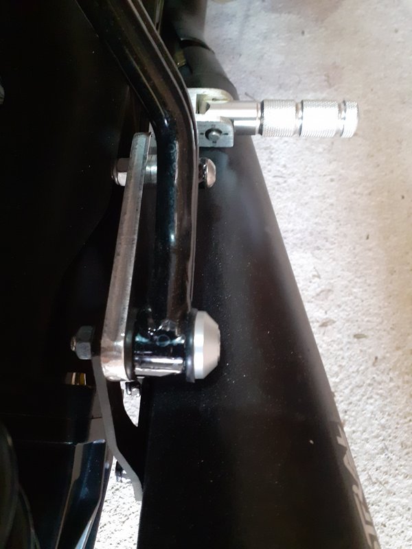

Bonjours a tous ,
Ayant eu le même problème de position pour le passager et n’ayant pas trouvé d’accessoire pour corriger ce problème ,
J’ai conçu moi-même des reposes pieds plus bas de 1 cm et avancés de 3 cm voir photo :
Pour cette réalisation il faut être bricoleur et avoir du matériel pour souder.

Chouette boulot ! On croirait des origines déformés

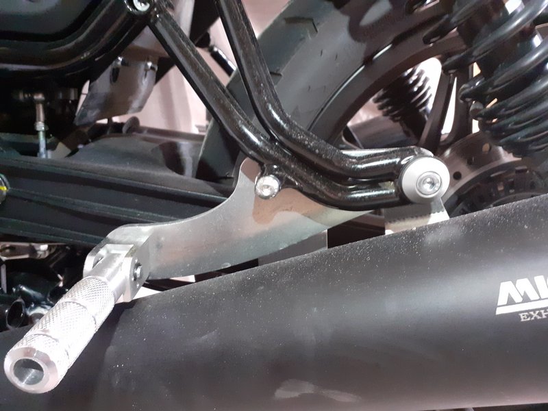

Voici les photos et les cotes :
Support Gauche de profil (le Droit est exactement identique) :
J'ai pris du dural en 8 mm car j'en avais sous la main , il faut que la platine soit assez rigide pour supporter un repose-pied , surtout si le porte à faux est important (ex : repose-pied loin en avant).
Support côté Droit vu du dessus :
Il y a 2 fixations au support en tubes d'origine :
A- Fixation Arrière par la vis et l'écrou d'origine (qui tient aussi la platine du silencieux d'échappement)
B- Fixation Avant par une vis de 8mm x 125 dans le manchon fileté brasé au support en tubes + une entretoise pour que la platine soit bien parallèle au support en tubes.
N.B. : si tu ne coupes pas le manchon trop court (comme je l'ai fait !) , pas besoin de l'entretoise.
Il y a 88 mm d'écart entre A et B
Le repose-pied est fixé à l'avant de la platine à l'endroit qui te convient. Pour moi , il est à 100 mm de B et 40 mm plus bas.
Mon conseil :
- Commencer par déterminer l'emplacement final du repose-pied avec une ébauche de la platine en carton ou medium et AVEC LE SILENCIEUX EN PLACE.
Si tu as déjà les repose-pieds sous la main, tu verras s'ils passent assez au-dessus du silencieux (penser à la chaleur).
- A partir de là , tu sauras où braser le manchon fileté et quelles cotes doit avoir la platine.
