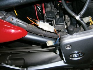

Hello ! sous la selle côté droit j'ai une petite fiche blanche non branchée et une autre plus grande qui est shuntée :shock:
savez vous à quoi elles servent et pourquoi une est shuntée ?

C'était pour améliorer le problème du démarrage à froid ... un kit était vendu à l'époque , un gros condensateur sur le connecteur libre et une diode à la place du pont ...
Je l'avais fait à l'époque mais cela n'avait pas totalement résolu le problème de démarrage aléatoire. Vaux mieux faire la modif du relais supplémentaire

Je confirme, un gentil vendeur m'a glissé ce kit dans mon colis gratos :D, je l'ai installé sans probleme mais j'avais également fait la modification du relais supplémentaire.

ah ok ! donc c'est normal
Merci pour vos réponses 8)
j'ai également fait la modif avec le relais supplémentaire :D
