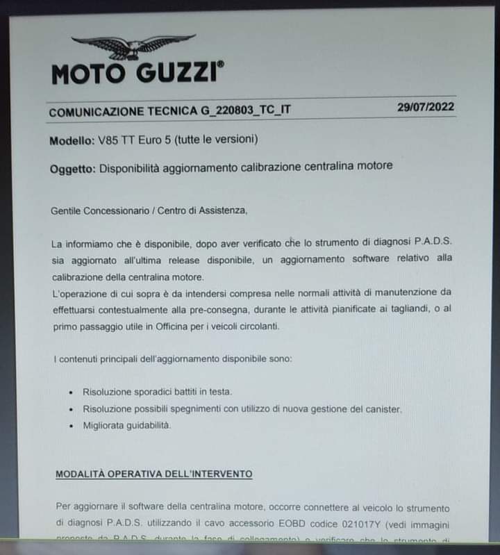

Re: V85 TT - Mécanique : Cliquetis
Traduction en français
Objet: Disponibilité mis à jour étalonnage de l’unité de contrôle.
Centre assistance,
Nous vous informons, que la mis à jour logiciel relative à’l’étalonnage de l’unité de contrôle du moteur est disponible, mais vous devrez auparavant contrôler que l’instrument P.A:D:S. soit mis à jour à la dernière version disponible.
Cette opération est incluse dans les activités habituelles de manutention que vous devez faire en même temps, à la pré-livraison pendant les activités planifiées de la vidange ou bien au premier passage au centre d’assistance.
Les contenus principaux de la mis à jour sont:
Résolution du cognement des soupapes.
Résolution de l’éteignement du moteur avec l’utilisation de la nouvelle gestion de la boîte (canister).
Amélioration de la maniabilité de la conduite
Traduit mot par mot,et si j'ai bien lu,il y fait état du cognement des soupapes et l'eteignement du moteur,donc eux aussi mélange bien les deux symptômes,et visuellement la cause est la même pour les deux bruits!!! Non??
V85TT travel 2020 euro4
Pour ce qui me concerne, la mise à jour de la cartographie est programmée pour mercredi prochain.
