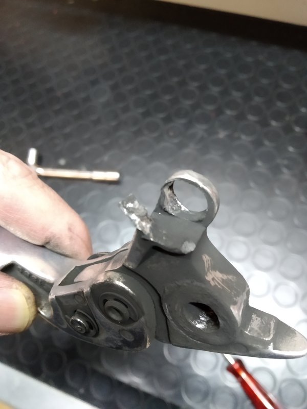

En démontant mon maitre cylindre d'embrayage, j'ai constaté un petit problème:
J'ai donc commandé un levier (adaptable) a La boutique italienne (reçu ultra rapidement!)

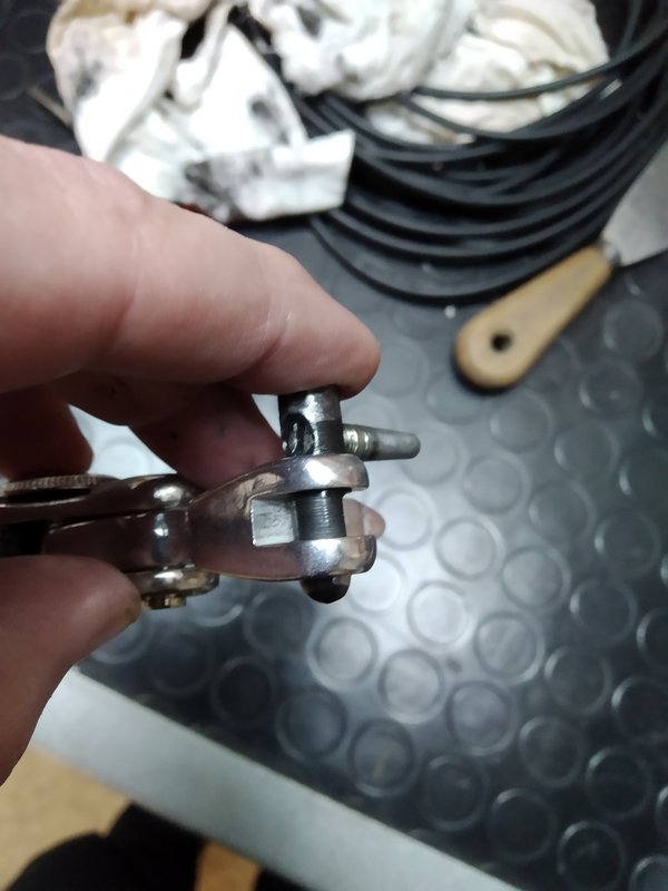

mais au moment de remonter ce levier, je me suis rendu compte d'autre chose:

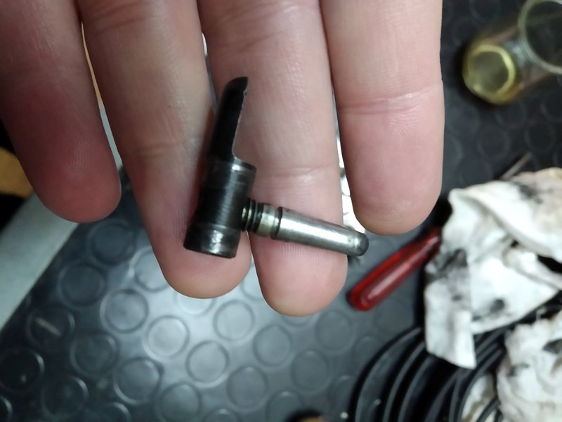

Je pense qu'il manque un joint dans la gorge du piston, mais en plus, je ne peux pas dévisser le piston de l'axe !!
pour l'instant, je le fais tremper dans du WD40, il bouge légèrement (quelques degrés, mais vraiment très peu)
Du coup, impossible de le remettre en place sur le levier:
J'ai regardé dans les vues éclatées Guzzi: il faut commander le maitre cylindre complet !!! ces pièces ne sont pas disponible à la vente !
Quelqu'un aurait il déjà eu ce soucis?
Avez vous des adresses pour commander ces pièces. Je cherche sur le net, mais à part un maitre cylindre complet à 280€ le moins cher, je n'ai rien trouvé
Bon, quand on est c...
Après avoir parcouru des forums guzzi, puis des forums italiens, j'ai trouvé une image:
Après nettoyage, j'ai bien trouvé une vis 6 pans creux pour débloquer le piston !
Je vais pouvoir rouler !

j'ai eu le problème quand j'ai changer mes leviers , la pièce que tu montre était indémontable, je n'ai pas pris le risque de la casser et j'ai commander ça

Car malgré la vis retirée, j'ai eu du mal à démonter le piston de l'axe, mais j'y sui arrivé.
Tout nettoyé, graissé et remonté, c'est nickel

ne cherche pas, il n'y a pas de joint sur le piston.
Par contre le joint cache-poussière s'est rapidement fissuré sur la mienne, j'ai donc compensé par une graisse épaisse et collante ...
Et j'ai nettoyé soigneusement ça tous les ans (voire après des grosses pluies) et je n'ai jamais eu de fuite! :wink:
En prime, une commande d'embrayage toujours douce 8)

J'ai finalement vu sur plusieurs photos qu'il n'y avait pas de joint. Cette gorge sert peut être a bloquer le cache poussière?
Bizarrement, le joint cache poussière est impeccable.
J'ai bourré de graisse silicone, tout marche nickel.

salut Rickencat
La cause de ta mésaventure c'est l'absence de graisse sur l'axe qui au fil du temps a usiné la poignée en alu. Acier VS alu c'est l'acier qui gagne. Cette panne est aussi arrivée à mon filleul qui a acheté une 1200 sport 8V de 40 000 Km. la mienne, une 4V de 2007 qui a 120 000 Km a échappé à cette panne. Comme le dit caillou38 graissage annuel des leviers sans oublier la pédale de frein AR qui mange grave au ras du sol ! Pendant qu'on est dans l'embrayage changement du liquide hydraulique tous les ans.....quand tu découvre sa couleur tu as peur ! ! !

Sinon, comme j'ai un problème de tendons au poignet, j'avais aligné les poignées sur mes avant-bras et donc, je débrayais et freinais "dans l'axe"...et pas d'usure des leviers. :lol:
