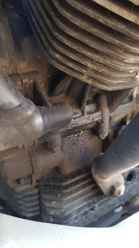

Salut ... en voyage au long court (voir https://forum.guzzi-passion.com/viewtop ... &start=465
J'ai voulu quand même vérifier le niveau d'huile , ce que je fais rarement ...
Bon , pas facile avec la moto chargée mais ça l'a fait et c'est bon ... ouf !
Par contre j'ai constaté ça :shock: vous en pensez quoi ? A part le fait que le lapin devrait peut-être surveiller sa moto plus souvent :roll: :wink:
Bon oui je sais que c'est sale , ça c'est sûr qu'après 8000 km dont plus de 600 km de route de terre il fallait s'y attendre ...
Messages : 14969
Re: V85 TT - Première fuite
Un joint de carter qui fuit
Messages : 4994
nettoie au karcher ... et tu verra mieux ...
c'est peut être une des vis du carter pas trop bien serré
moi je l'ai eu et après serrage plus rien
Bonne continuation et bonne route
Messages : 2380
Merde c'est con :oops:, surveille bien maintenant sur le retour (déjà que le carter est petit).
Comme dit kube tente un nettoyage et un resserrage (a froid) :wink:
(NB: C'est qui qui disait : Ne te prends pas la tête , fais ton voyage , il n'y aura aucun souci , et que veux tu avoir comme problème ? ... :roll:)
