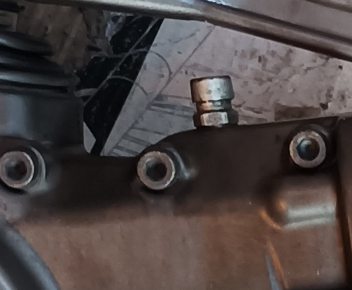

Pour revenir sur la séquence "trucs et astuces" des outils pas nécessaires à acheter, voici des photos pour voir comment je m'y suis pris pour accéder à ce joint SPI.
Mise à poil de la bécane obligatoire. Quand on voit la main d'oeuvre nécessaire pour remplacer un joint à 12 euros (chez
www.123roulements !) il vaut mieux le faire soi-même !
Je n'ose pas imaginer l'ardoise chez un concessionnaire...! C'est la toute première fois que je vois ma belle italienne toute nue !
Pour la dépose de la couronne : 2 clés BTR et une clé à tube posée sur un gougeon.
Si vous avez l'embout adéquat, pistolet à choc et pas besoin de bloquer la couronne.
ATTENTION à l'utilisation du système des vis pour sortir le joint SPI.
Les vis galvanisées à bout bien pointu que j'ai utilisées se sont cassées à leur pointe mais de toute manière elles abîment (en fait elles fracassent) le coussinet qui se trouve juste derrière, dans le palier.
Après avoir resurfacer avec les moyens du bord le coussinet puis remontage, le vilebrequin se bloque quand même complètement.
Le moteur ne tournera pas, même sur le démarreur. Le coussinet n'est pas vendu séparément. Il faut remplacer le palier complet.
Donc, au vu de ma malheureuse expérience, le mieux est de déposer le palier pour sortir le joint de l'intérieur vers l'extérieur (au besoin en utilisant un décapeur thermique s'il a du mal à sortir).
dépose du palier à l'aide d'un simple arrache-moyeu. Si vous n'aviez pas prévu de déposer le palier, vous pouvez faire le joint vous-même.
