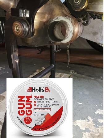

- mastiquer la sortie du pot catalytique

Merci Master13 pour l'adresse ! Pour l'instant j'ai fait une réparation "temporaire" qui tiendra ce qu'elle tiendra ... C'est pas du plus bel effet, mais "en roulant vite, ça se verra pas !"

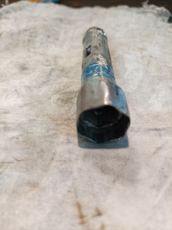

J'ai changé les 4 bougies : NGK BPR 6 EIX iridium en extérieur et NGK PMR8B platinium en intérieur. Je confirme : les 2 internes sont bien en 16. Pourquoi Guzzi met une clé à bougie 17/21 dans la trousse ? Du coup j'ai viré la clé que j'avais, même pas utilisable sur les bougies externes avec son manche.
Je comprends pourquoi les 2 bougies intérieures ne sont jamais changées ! Si le remplacement des 2 extérieures m'a pris 5 minutes, j'ai mis 3 heures pour les 2 autres !
Aucune clé à bougie ou douille ne rentre dans le puits de bougie. Des fois, j'ai du mal à comprendre les ingénieurs qui sont capables de prouesses et qui à côté ne sont pas foutus de mouler une culasse avec les puits adaptés aux outils existants. 2 mm de plus et aucuns problèmes pour changer ces 2 bougies. Il a fallu,comme pas mal d'entre vous je suppose, que je confectionne une clé moi-même puisqu'on ne peut avoir aucune assurance qu'une clé achetée sur le net soit suffisamment fine (comme en a fait les frais fredhuile). J'ai d'abord utilisé un tube en fer. Si la première (j'avais commencé par celle de gauche) est venu sans aucun effort, celle de droite m'a fait transpirer une paire d'heures. Le fer étant assez souple, il s'ovalisait dès que je forçait et impossible de débloquer la bougie de droite. J'ai donc dû faire une autre clé à partir de deux vieilles clés. Puis ensuite, meuleuse jusqu'à ce ça passe dans le puits. Cette bougie était vraiment bloquée et je n'avais pas envie de péter la bougie dans la culasse.
Imageupload image

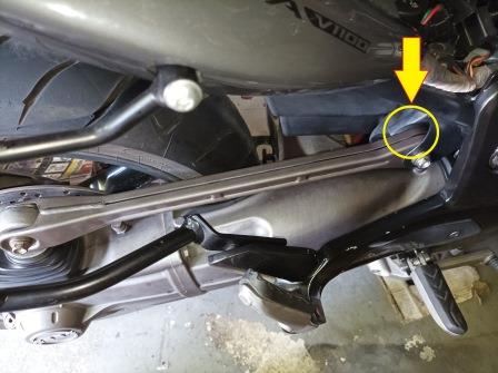

J'ai aussi ajouté une "rondelle" en caoutchouc sur la barre de réaction. Je ne trouvais pas normal qu'on puisse "pincer" les 2 parties AV. La partie gauche de la barre frottait contre sa patte de fixation (sur le cadre). Qu'en pensez-vous ?

pour l'accès aux bougies interne tout à fait d'accord avec toi , le coup de la protection thermique du réservoir , j'ai eu la même chose , j'ai remplacer par sa https://www.amazon.fr/Bihr-ACOUSTA-FIL- ... AIRS&psc=1&
pour se qui est de la barre de réaction , il ne faut pas qu'il y ai du jeu ,, car le serrage se fait déjà sur un silentbloc .
je ne sais pas si tu à rouler avec ton montage avec ta rondelle caoutchouc ? mais sa doit te provoquer des claquements lors de la lâcher des gaz en roulant :?:
normalement pas besoin de rondelles supplémentaire , mais surtout un bon serrage

Je confirme, surtout pas de rondelle.
Mais achat d'un silent bloc neuf .
C'est une partie mobile.
Pour la clé à bougie interne, j'avais mis le lien chez Stein Diense pour en acheter.
La leur est impeccable c'est celle que j'ai.
